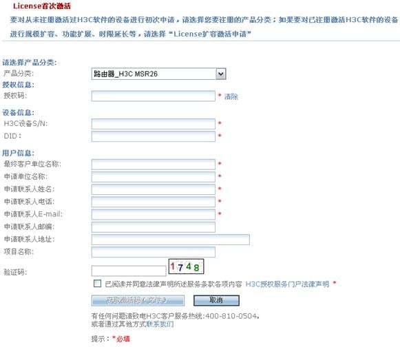

  License首次激活申请
步骤1    访问H3C公司中文网站http://www.h3c.com/cn/,依次点击“产品支持与服务-> 授权业务-> License首次激活申请”,即可进入如图3-1所示的“License首次激活”页面。
图3-1 License首次激活页面

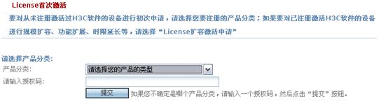

步骤2    在“产品分类”中可以选择“路由器_H3C MSR26”、“路由器_H3C MSR36”或者“路由器_H3C MSR56”等款项。如果不知道产品所属的分类,可以通过输入授权码的方式,自动联想出“产品分类”。
图3-2 选择产品类型
步骤3    在弹出来的“授权信息”、“设备信息”和“用户信息”对话框中,根据表3-1中的说明,输入相应的信息,然后勾选“已阅读并同意法律声明所述服务条款各项内容”,最后点击按钮<获取激活码(文件)>。
图3-3 输入License首次激活信息
表3-1 License首次激活申请信息说明
项目
说明
授权码
《软件使用授权书》上的授权序列号
必选
H3C设备S/N
设备的固有序列号,20位的数字或字母。可以通过display license device-id命令获取
说明: 注意
该序列号不是《软件使用授权书》上的授权序列号
必选
DID
设备的Device ID,可以通过display license device-id命令获取
必选
最终客户单位名称
使用设备的最终用户的单位名称
必选
申请单位名称
您所在的工作单位名称
必选
申请联系人姓名
您的姓名
必选
申请联系人电话
您的联系电话
必选
申请联系人E-mail
您的E-mail邮箱
除了“操作成功”对话框附带激活申请下来的License文件链接之外,H3C网站还会将License文件也发送一份到您的E-mail邮箱
必选
申请联系人邮编
您所在地区的邮政编码
可选
申请联系人地址
您的联系地址
可选
项目名称
应用路由器设备的项目名称
可选
验证码
网站显示的验证码,按照右边显示的数字,照样输入即可
必选
步骤4    如果步骤3的信息填写无误,系统将提示如图3-4所示的对话框,并且对话框中附有已经申请下来的License文件的链接,点击并下载License文件到本地PC,然后按照License激活文件的安装中所述的方法,完成License文件的安装。
图3-4 License首次激活申请操作成功

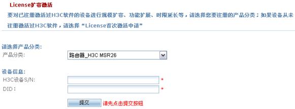

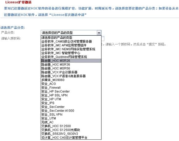

3.2  License扩容激活申请
步骤1    访问H3C公司中文网站http://www.h3c.com/cn/,依次点击“产品支持与服务-> 授权业务-> License扩容激活申请”,即可进入如图3-5所示的“License扩容激活”页面。
图3-5 License扩容激活页面

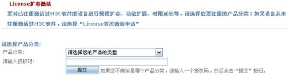

图3-6 选择产品类型
步骤3    在弹出的“设备信息”对话框中,根据表3-2的说明,输入相应的信息,然后点击<提交>按钮。

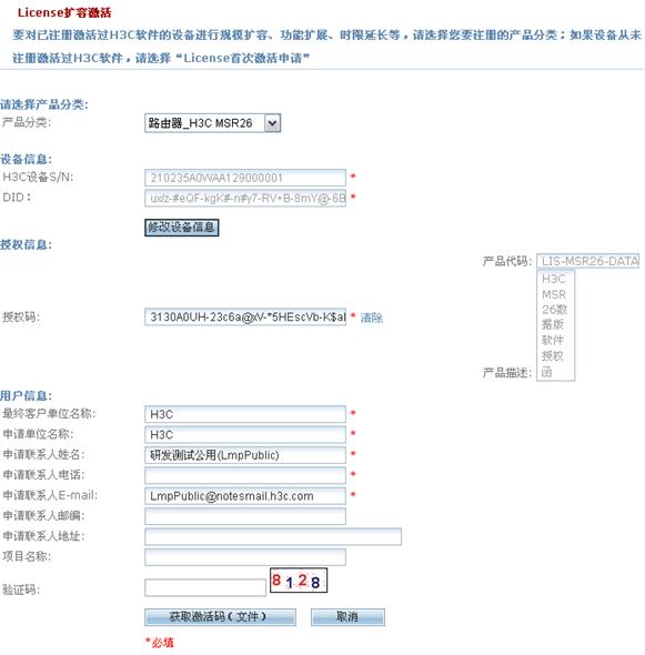

步骤4    在弹出来的 “授权信息”和“用户信息”对话框中,根据表3-3中的说明,输入相应的信息,然后勾选“已阅读并同意法律声明所述服务条款各项内容”,最后点击按钮<获取激活码(文件)>。
图3-8 输入License扩容激活授权和用户信息
表3-3 License扩容激活申请授权和用户信息说明
项目
说明
授权码
《软件使用授权书》上的授权序列号
必选
最终客户单位名称
使用路由器设备的最终用户的单位名称
必选
申请单位名称
您所在的工作单位名称
必选
申请联系人姓名
您的姓名
必选
申请联系人电话
您的联系电话
必选
申请联系人E-mail
您的E-mail邮箱
必选
申请联系人邮编
您所在地区的邮政编码
可选
申请联系人地址
您的联系地址
可选
项目名称
应用路由器设备的项目名称
可选
验证码
必选

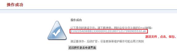

步骤5    如果步骤4的信息填写无误,系统将提示如图3-9所示的对话框,并且对话框中附有已经申请下来的License文件的链接,点击并下载License文件到本地PC,然后按照License激活文件的安装中所述的方法,完成License文件的安装。
图3-9 License扩容激活申请操作成功
4 License激活文件的安装
(1)      将获取到的激活文件通过FTP或TFTP等方式上传到设备的存储介质上。
(2)      在系统视图下,通过license activation-file install license-file命令完成激活文件的安装,其中license-file为激活文件路径及名称。
<H3C> system-view
[H3C] license activation-file install cfa0:/210235A0W8B1330000412013073110284693735.ak
(3)      在用户视图下,可以通过display license命令查看License激活文件的状态信息,如果Current State显示为In use,则说明安装成功。
