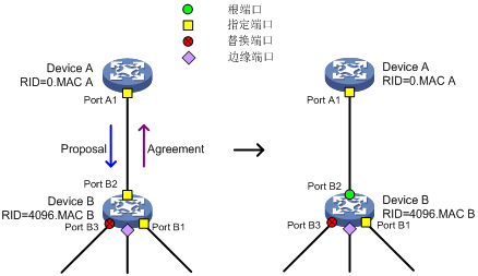

1. RSTP的P/A机制
当新链路连接或故障链路恢复时,链路两端的端口初始都为指定端口并处于阻塞状态。当指定端口处于Discarding状态和Learning状态,其所发送的BPDU中Proposal位将被置位,端口角色为指定端口。收到Proposal置位的BPDU后,网桥会判断接收端口是否为根端口,如果是,网桥会启动同步过程。同步过程指网桥阻塞除边缘端口之外的所有端口,在本网桥层面消除环路产生的可能。
图1-13 RSTP的P/A机制实现快速收敛
如图1-13,当Device A和Device B之间的链路连接后,P/A机制处理过程如下:
·            Device A从端口Port A1发送Proposal置位的BPDU给Device B。
·            Device B收到Proposal BPDU后,判断端口Port B2为根端口,启动同步过程阻塞指定端口Port B1和替换端口 Port B3避免环路产生,然后将根端口Port B2设置为转发状态,并向Device A回复Agreement BPDU。
·            Device A收到Agreement BPDU后,指定端口Port A1立即进入转发状态。
·            Device A的端口Port A1和Device B的端口Port B2均进入转发状态,P/A收敛过程结束。

需要注意的是,如果指定端口发出的Proposal BPDU后没有收到Agreement BPDU,则该端口将切换到STP方式,需要等待30秒时间才能进入转发状态。
粉丝:9人 关注:0人
如果指定端口连接着点对点链路,则设备可以通过与下游设备握手,得到响应后即刻进入转发状态。
