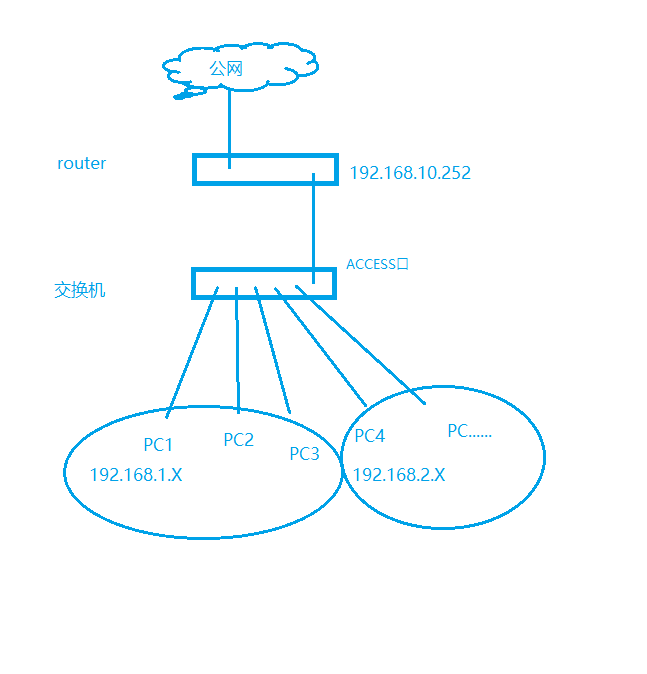

如图所示:
我路由 交换机配置都写好了  下面的电脑也能正常上网。
但是带宽有限  想实行每个IP共享分配网速  应该怎么写?
已经写了上下行
( qos car inbound any cir 20000 cbs 1250000 ebs 0 green pass red discard yellow pass
 qos car outbound any cir 20000 cbs 1250000 ebs 0 green pass red discard yellow pass)
但是因为说明是每个IP平均分配,我这种接法路由器知道我下面连接了多少个IP吗?还是只按照我只有一个IP在用?  没启用DHCP 每台电脑都是自己输地址。
还有个问题,假设下面都按照平均分配了,有一个用户开P2P软件  会突破这个限制吗?
小白一个,希望回复 非常感谢

这个看过了 没有解决我的疑问。 我不太了解, 例子都是同一个网段 我简化一下问:A\B\C网段同时接在路由器LAN1口,我想让A、B、C网段内所有用户平均分配带宽。是不是我只需要设置一个 [Router] qos carl 1 source-ip-address range 192.168.1.0 to 192.168.3.0 per-address shared-bandwidth [Router-GigabitEthernet0/1] qos car in/outbound....... 就可以了?
啊翔 发表时间:2021-12-09
回复啊翔:
对的
叫我靓仔 发表时间:2021-12-09
