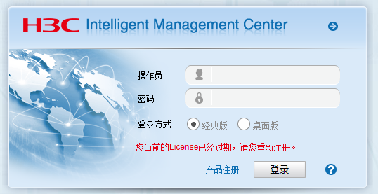

IMC登陆显示你当前的License已经过去,请您重新注册,我该如何解决?
2021-12-16提问
  • 1收藏,2333浏览
通过License激活申请查看到IMC的6个产品剩余有效时限(天)为永久。(已经过保,无法电话咨询)
安装此业务软件的服务器主板刚更换过。
请问我该如何处理?谢谢

物理硬件发生变化导致授权失效,得打400走授权变更流程
Xcheng 九段
粉丝:141人 关注:3人
硬件更换导致许可失效只能走400热线变更。
如果产品过保,建议联系当地H3C办事处沟通或者当地H3C代理商方面沟通续保等规避方案。
zhiliao_sUMF4h 知了小白
我机器坏了更换了主板,IMC就不给重新激活了,说需要购买续保,怎么是这样的情况。
