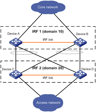

我两个交换机配置成不通的domain也可以堆叠成功,请问domain域有什么作用?
IRF域
域是一个逻辑概念,一个IRF对应一个IRF域。
为了适应各种组网应用,同一个网络里可以部署多个IRF,IRF之间使用域编号(DomainID)来以示区别。如图1-2所示,Device A和Device B组成IRF 1,Device C和Device D组成IRF 2。如果IRF 1和IRF 2之间有MAD检测链路,则两个IRF各自的成员设备间发送的MAD检测报文会被另外的IRF接收到,从而对两个IRF的MAD检测造成影响。这种情况下,需要给两个IRF配置不同的域编号,以保证两个IRF互不干扰。

我配置的A是域10,B是20也可以建立堆叠
一只小白工程师 发表时间:2021-12-26
这个不影响建立的,只是影响你配置的检测
zhiliao_A0GNCS 发表时间:2021-12-26
是不是说如果不在一个域内,配置的检测是不生效的?
影响的话可以参考这个问题:https://zhiliao.h3c.com/questions/dispcont/114083
