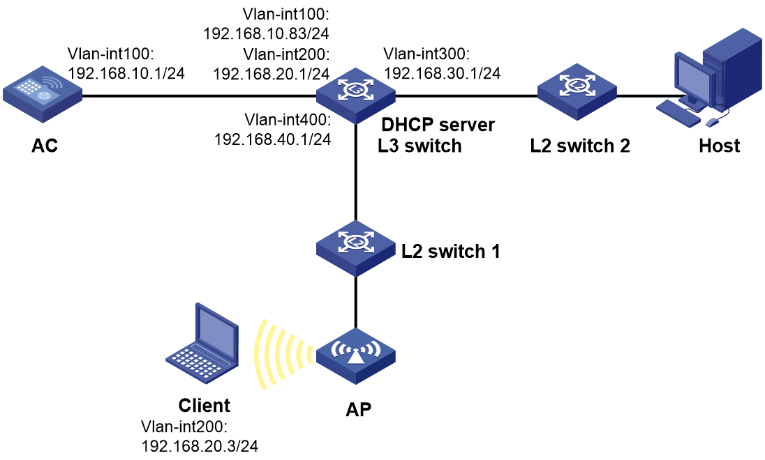

3.1  组网需求
如图1所示,集中式转发架构下,AC旁挂在L3 switch上,L3 switch做DHCP server为AP、Client和Host分配IP地址。需要实现无线客户端Client通过AP连接到AC上,并能与有线客户端Host互相访问,具体要求如下:
·     无线客户端Client通过VLAN 200接入网络,有线客户端Host通过VLAN 300接入网络;
·     AC属于VLAN 100,AP属于VLAN 400,AC和AP之间跨三层网络建立连接。
·     L2 switch 1通过PoE方式给AP供电。
图1 Fit AP通过三层网络注册到AC配置举例组网图
3.2  配置思路
·     在L3 switch上开启DHCP server功能,AP、无线客户端Client和有线客户端Host都能通过DHCP server自动获取IP地址。
·     在AC上配置缺省路由下一跳为L3 switch。
·     在DHCP server上配置AP通过option方式获取AC的IP地址完成三层注册。
·     在L2 switch 1上开启PoE功能,为AP设备供电。
·     在AC上配置无线服务,确保Client可以通过配置的无线服务接入网络。
