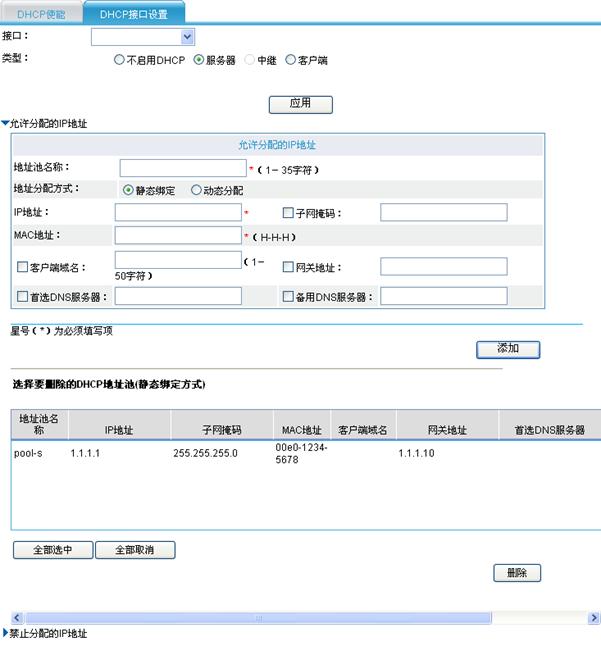

ICG3000Gweb端做mac与ip地址绑定怎么做
您好,参考
1.2.4  配置DHCP服务器静态地址池
在导航栏中选择“高级配置 > DHCP设置”,单击“DHCP接口设置”页签,进入接口上DHCP特性的设置页面,如图1-6所示。选择“类型”为“服务器”,在页面上单击“允许分配的IP地址”前的扩展按钮,展开DHCP服务器地址池的配置内容。当地址分配方式选择“静态绑定”时,页面如图1-7所示。
图1-7 DHCP服务器静态地址池设置
DHCP服务器静态地址池的详细配置如表1-6所示。
表1-6 DHCP服务器的静态地址池的详细配置
配置项
说明
地址池名称
设置要配置的DHCP地址池的名称
地址分配方式:静态绑定
设置该地址池采用静态绑定方式进行地址分配
IP地址
设置DHCP地址池中静态绑定的IP地址和子网掩码。不指定子网掩码时,表示采用自然掩码
静态绑定的IP地址不能是DHCP服务器的接口IP地址,否则会导致IP地址冲突,被绑定的客户端将无法正常获取到IP地址
子网掩码
MAC地址
设置DHCP地址池中静态绑定的客户端的MAC地址
客户端域名
设置DHCP地址池为DHCP客户端分配的域名后缀
为地址池指定客户端使用的域名后,在给客户端分配IP地址的同时,也将域名发送给客户端
网关地址
设置DHCP地址池为DHCP客户端分配的网关地址
DHCP客户端访问本网段以外的服务器或主机时,数据必须通过网关进行转发。为地址池指定网关地址后,在给客户端分配IP地址的同时,也将网关地址发送给客户端
首选DNS服务器
设置DHCP地址池为DHCP客户端分配的首选的DNS服务器地址
为了使DHCP客户端能够通过域名访问Internet上的主机,DHCP服务器应在为客户端分配IP地址的同时指定DNS服务器地址
备用DNS服务器
设置DHCP地址池为DHCP客户端分配的备用的DNS服务器地址
可点击返回“表1-1 DHCP服务器配置步骤”。
