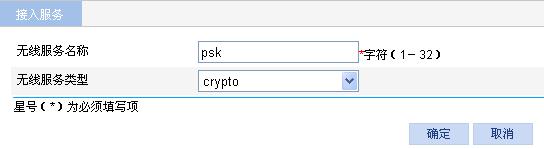

(2)      配置无线服务
步骤1:在导航栏中选择“无线服务 > 接入服务”。
步骤2:单击<新建>按钮,进入无线服务新建页面。
步骤3:进行如下配置,如下图所示。
·              设置无线服务名称为“psk”。
·              选择无线服务类型为“crypto”。
步骤4:单击<确定>按钮完成操作。
图2-37 创建无线服务

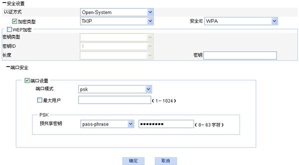

(3)      配置PSK认证
创建无线服务后,直接进入配置无线服务界面。
步骤1:PSK认证需要对“安全设置”部分进行如下配置,如下图所示。
·              在“认证方式”下拉框中选择“Open-System”。
·              选中“加密类型”前的复选框,选择“TKIP”加密类型(请根据实际情况,选择需要的加密类型),选择“WPA”安全IE。
·              选中“端口设置”前的复选框,在端口模式的下拉框中选择“psk”方式。
·              在PSK预共享密钥下拉框里选择“pass-phrase”,输入密钥“12345678”。
步骤2:单击<确定>按钮完成操作。
图2-38 安全设置,加密类型建议配置为AES,安全IE配置为WPA2

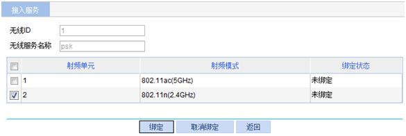

(4)      绑定AP的射频
步骤2:单击无线服务“psk”对应的icon_bind图标,进入如下图所示页面。
步骤3:选中“802.11n”前的复选框。
步骤4:单击<绑定>按钮完成操作。
图2-39 绑定AP的射频

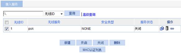

(5)      开启无线服务
步骤1:在导航栏中选择“无线服务 > 接入服务”,进入如下图所示页面。
步骤2:选中“psk”前的复选框。
步骤3:单击<开启>按钮完成操作。
图2-40 开启无线服务
