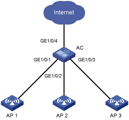

如图1-1所示,AP 1、AP 2、AP 3分别与AC的端口GigabitEthernet1/0/1、GigabitEthernet1/0/2、GigabitEthernet1/0/3相连,AC设备通过GigabitEthernet1/0/4端口与外部网络相连。现需要实现AP 1、AP 2和AP 3彼此之间二层报文不能互通,但可以和外部网络通信。
2. 组网图
图1-1 端口隔离组网图
3. 配置步骤
