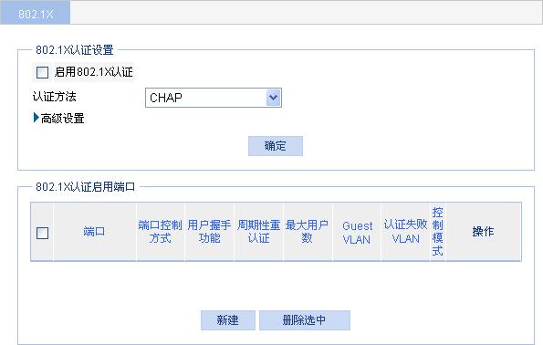

 配置全局的802.1X特性
(1)      在导航栏中选择“认证 > 802.1X”,进入如下图所示页面。在“802.1X认证设置”中可以显示和配置全局的802.1X特性。
图2-11 802.1X
(2)      选中“启用802.1X认证”前的复选框。
(3)      设置802.1X系统的认证方法,包括:CHAP、PAP、EAP。
说明
802.1X系统采用的认证方法与设备对于EAP报文的处理机制有关,具体如下:
·          EAP中继方式下,设备端对客户端发送的EAP报文进行中继处理,设备上需指定认证方法为“EAP”来启用EAP中继方式,并支持客户端与RADIUS服务器之间所有类型的EAP认证方法。
·          EAP终结方式下,设备端对客户端发送的EAP报文进行本地终结,设备上需指定认证方法为“CHAP”或“PAP”来启用EAP终结方式,并支持客户端与RADIUS服务器之间采用CHAP或PAP类型的认证方法。

谢谢 这个WEB的配置 是交换机的操作页吧?
通信小白 发表时间:2022-01-27
