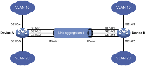

二层动态聚合配置举例
1. 组网需求
·     Device A与Device B通过各自的二层以太网接口GigabitEthernet1/0/1~GigabitEthernet1/0/3相互连接。
·     在Device A和Device B上分别配置二层动态链路聚合组,并实现设备间VLAN 10和VLAN 20分别互通。
2. 组网图
图1-6 二层动态聚合配置组网图
3. 配置步骤

以上信息表明,聚合组1为二层动态聚合组,包含有三个选中端口。
