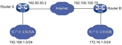

在Router A(采用ER5200)和Router B(采用ER5200)之间建立一个安全隧道,对客户分支机构A所在的子网(192.168.1.0/24)与客户分支机构B所在的子网(172.16.1.0/24)之间的数据流进行安全保护。
安全协议采用ESP协议,加密算法采用3DES,认证算法采用SHA1。
7.6.2  组网图
图7-5 组网示意图

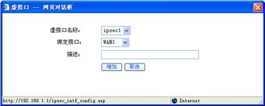

(1)     选择“VPN→VPN设置→虚接口”。单击<新增>按钮,在弹出的对话框中选择一个虚接口通道,并将其与对应的出接口进行绑定(此处为假设为WAN1),单击<增加>按钮完成操作

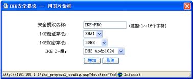

(2)     选择“VPN→VPN设置→IKE安全提议”。单击<新增>按钮,在弹出的对话框中输入安全提议名称,并设置验证算法和加密算法分别为SHA1、3DES,单击<增加>按钮完成操作

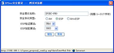

(4)     选择“VPN→VPN设置→IPSec安全提议”。单击<新增>按钮,在弹出的对话框中输入安全提议名称,选择安全协议类型为ESP,并设置验证算法和加密算法分别为SHA1、3DES,单击<增加>按钮完成操作

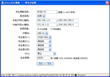

(5)     选择“VPN→VPN设置→IPSec安全策略”。选中“启用IPSec功能”复选框,单击<应用>按钮生效。单击<新增>按钮,在弹出的对话框中输入安全策略名称,在“本地子网IP/掩码”和“对端子网/IP掩码”文本框中分别输入客户分支机构A和B所处的子网信息,并选择协商类型为“IKE协商”、对等体为“IKE-d1”、安全提议为“IPSEC-PRO”,单击<增加>按钮完成操作
