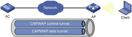

CAPWAP隧道
AP和AC间采用CAPWAP(Controlling and Provisioning of Wireless Access Point,无线接入点控制与供应)隧道进行通信。CAPWAP隧道为AP和AC之间的通信提供了通用的封装和传输机制,使用UDP协议作为传输协议,并支持IPv4和IPv6协议。
如图1-1所示,AC通过CAPWAP协议与AP建立控制隧道和数据隧道,AC通过控制隧道对AP进行管理和监控,通过数据隧道转发客户端的数据报文。
图1-1 CAPWAP隧道典型组网图

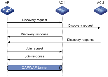

2. CAPWAP隧道建立过程
图1-2 CAPWAP隧道建立过程
AP发现AC并建立CAPWAP隧道过程如下:
(1)     AP向AC地址发送Discovery request报文。
(2)     AC收到Discovery request报文后,根据本地策略和报文内容决定是否对AP进行回复Discovery response报文,Discovery response报文中会携带优先级值、AC上是否存在该AP的信息和AC上的负载信息等。AC判断是否回复Discovery response报文的详细步骤如下:
a.     AC检查收到的Discovery request报文是否为单播报文,如果是单播报文则直接进行下一步。如果是广播或组播报文,将检查单播发现策略功能是否处于开启状态,如果处于开启状态,AC不回复Discovery response报文;如果处于关闭状态,再进行下一步检查。
b.     AC根据Discovery request报文中携带的AP型号信息检查自身是否存在手工AP,如果存在手工AP,则向AP回复Discovery response报文,并在报文中携带存在手工AP的标记、优先级值和负载情况;如果不存在手工AP,再进行下一步检查。
c.     AC检查自动AP功能的开启状态,如果自动AP功能处于开启状态,AC向AP回复Discovery response报文,并在报文中携带自动AP功能处于开启状态的标记、优先级值和负载情况;如果自动AP功能处于关闭状态,则不回复Discovery response报文。
(3)     AP收到各个AC的Discovery response报文后,根据报文中携带的内容,选择最优AC。最优AC的选择优先级为:
a.     选择存在手工AP的AC,如果没有AC存在手工AP,则选择开启了自动AP功能的AC。如果有多个AC上存在手工AP或多个AC开启了自动AP功能,再进行下一步判断。
b.     选择AP连接AC优先级最高的AC。优先级相同,选择负载最轻的AC。负载相同,选择回复时间最快的AC。
(4)     AP向选择的最优AC发送Join request报文。
(5)     AC根据报文内容,检查是否为该AP提供服务,并回复Join response报文。
(6)     AP若收到Result Code为失败的Join response报文,则不建立隧道;若AP收到Result Code为成功的Join response报文,则AP和AC成功建立隧道。
