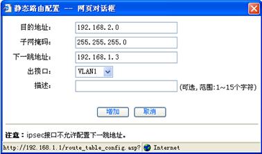

您好,设置静态路由,参考
页面向导:高级设置→路由设置→静态路由
本页面为您提供如下主要功能:
·     显示和修改当前您已添加的静态路由(主页面)
·     添加静态路由(主页面。单击<新增>按钮,在弹出的对话框中设置相应的参数,单击<增加>按钮完成操作)

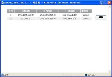

·     查看所添加的静态路由的生效情况(单击主页面上的“查看路由信息表”按钮,您即可在弹出的页面中查看已经生效的静态路由信息。如果您添加了一条错误的静态路由,该路由不会生效。您可以通过对比主页面的静态路由表和此处的路由信息,判断您是否添加了错误路由)
