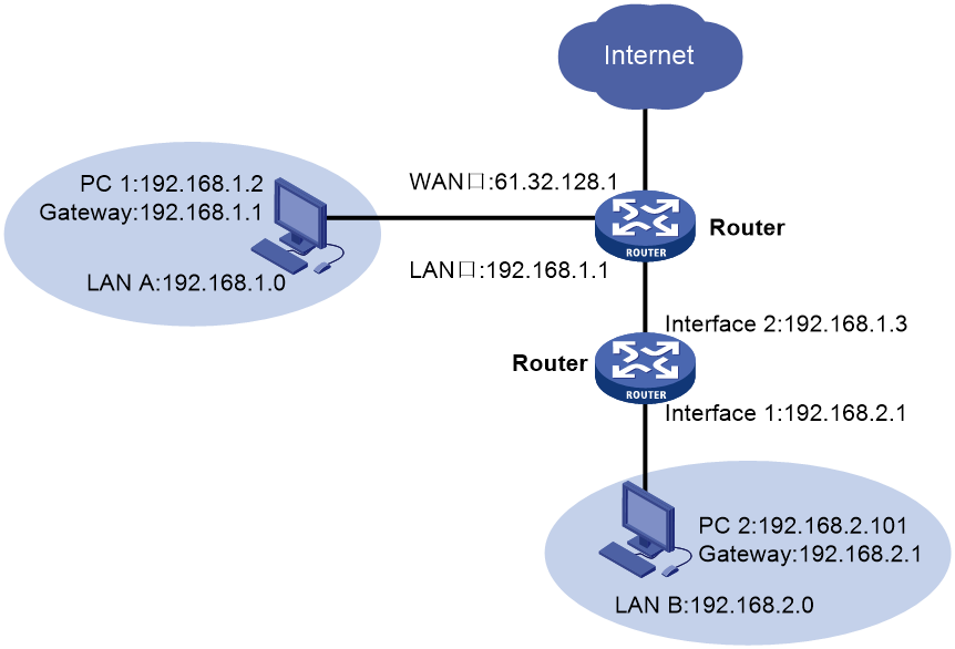

比如:如图15-2所示,如果您希望LAN A中PC1与LAN B中PC2可以相互访问或LAN B中PC2通过本设备访问因特网,则可以在设备上设置一条静态路由(目的网段:192.168.2.0,下一跳地址:192.168.1.3)。
图15-2 静态路由设置举例组网图

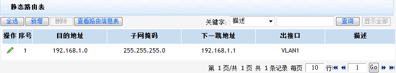

显示和修改当前您已添加的静态路由(主页面)

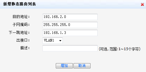

添加静态路由(主页面。单击<新增>按钮,在弹出的对话框中设置相应的参数,单击<增加>按钮完成操作)

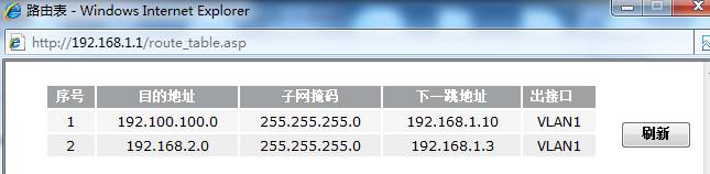

查看所添加的静态路由的生效情况(单击主页面上的“查看路由信息表”按钮,您即可在弹出的页面中查看已经生效的静态路由信息。如果您添加了一条错误的静态路由,该路由不会生效。您可以通过对比主页面的静态路由表和此处的路由信息,判断您是否添加了错误路由)
