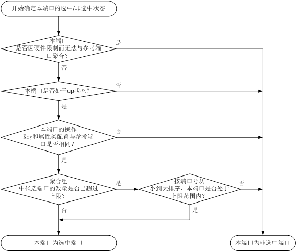

2. 确定成员端口的状态
静态聚合组内成员端口状态的确定流程如图1-2所示。
图1-2 静态聚合组内成员端口状态的确定流程
确定静态聚合组内成员端口状态时,需要注意:

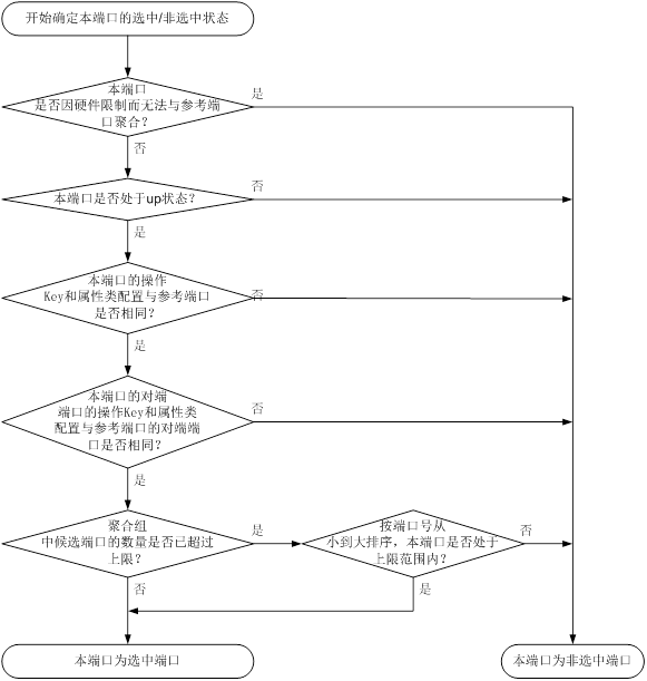

(2)     确定成员端口的状态
在设备ID较小的一端,动态聚合组内成员端口状态的确定流程如图1-3所示。
图1-3 动态聚合组内成员端口状态的确定流程
与此同时,设备ID较大的一端也会随着对端成员端口状态的变化,随时调整本端各成员端口的状态,以确保聚合链路两端成员端口状态的一致。
