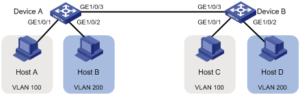

1.4.5  基于端口的VLAN典型配置举例
1. 组网需求
·     Host A和Host C属于部门A,但是通过不同的设备接入公司网络;Host B和Host D属于部门B,也通过不同的设备接入公司网络。
·     为了通信的安全性,也为了避免广播报文泛滥,公司网络中使用VLAN技术来隔离部门间的二层流量。其中部门A使用VLAN 100,部门B使用VLAN 200。
·     现要求不管是否使用相同的设备接入公司网络,同一VLAN内的主机能够互通。即Host A和Host C能够互通,Host B和Host D能够互通。
2. 组网图
图1-4 基于端口的VLAN组网图
3. 配置步骤
(1)     配置Device A

(2)     Device B上的配置与Device A上的配置完全一样,不再赘述。
