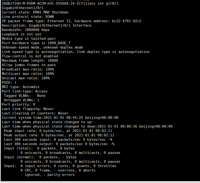

交换机断电重启后,所有端口就会down掉,手动进端口shutdown,undoshutdown后就会up,up以后端口就会一直updown闪烁,很多交换机出现了这个问题。是因为什么导致的呢?下面是状态

看提示是通过MAD 机制,把接口shutdown了,通过display drni mad verbose命令查看DRNI MAD的信息
你检查一下 IPP口是否正常,从你描述的,所有口都down 了,可能是IPL故障导致的其他口都是down 并且状态时是DRNI MAD DOWN
发表时间:2022-04-06 更多>>
DRNI MAD DOWN state: Yes Restore delay: 180 s Remaining restore delay: - DRNI MAD default action: DOWN DRNI MAD DOWN persistence: Disabled Excluding logical interfaces: Disabled
可怜的柿子树 发表时间:2022-04-06
是down掉的
发表时间:2022-04-06
端口下无配置
