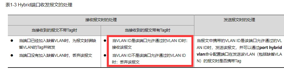

这里说的允许通过的vlan id,是说的Tagged列表里面的还是Untagged列表里面的。

看这个更容易理解,只关心port hybrid vlan 这里的vlan号这里就是允许通过的vlan,和后面tagged或者untagged没有关系,
# 配置端口GigabitEthernet1/0/2为Hybrid端口,允许VLAN 100通过,并且在发送VLAN 100的报文时携带VLAN Tag。
[DeviceC] interface gigabitethernet 1/0/2
[DeviceC-GigabitEthernet1/0/2] port link-type hybrid
[DeviceC-GigabitEthernet1/0/2] port hybrid vlan 100 tagged
[DeviceC-GigabitEthernet1/0/2] quit
# 配置端口GigabitEthernet1/0/3为Hybrid端口,允许VLAN 200通过,并且在发送VLAN 200的报文时携带VLAN Tag。
[DeviceC] interface gigabitethernet 1/0/3
[DeviceC-GigabitEthernet1/0/3] port link-type hybrid
[DeviceC-GigabitEthernet1/0/3] port hybrid vlan 200 tagged
[DeviceC-GigabitEthernet1/0/3] quit
# 配置端口GigabitEthernet1/0/1为Hybrid端口,允许VLAN 100、200通过,并且在发送VLAN 100、200的报文时不携带VLAN Tag。
[DeviceC] interface gigabitethernet 1/0/1
[DeviceC-GigabitEthernet1/0/1] port link-type hybrid
[DeviceC-GigabitEthernet1/0/1] port hybrid vlan 100 200 untagged
