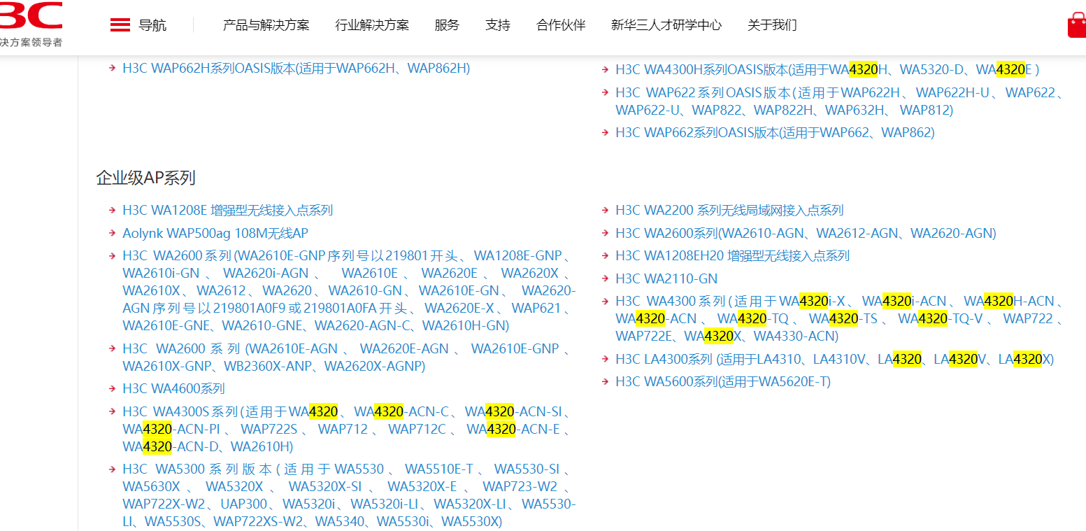

这基本上就是软件版本下载错了。到这里找找和你AP对应的型号
https://www.h3c.com/cn/Service/Document_Software/Software_Download/IP_Wlan/
