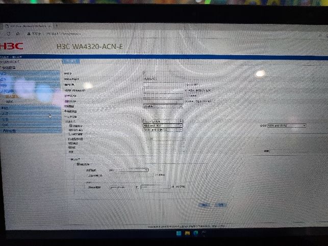

wifi密码忘记了,因为连着很多设备,不能改,有什么办法能看到吗?

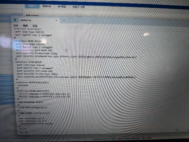

配置文件看服务模板
爱爬杆的小石头丶 发表时间:2023-04-15
interface WLAN-BSS34 port link-type hybrid port hybrid vlan 1 untagged port-security port-mode psk port-security tx-key-type 11key port-security preshared-key pass-phrase cipher $c$3$IgQbh+ijMfX2rx4nZBBm/o5qabqTNCu/AANF4RrZ

修改下WIFI密码吧。
需要先停用服务模板,停用后修改密码,修改完成了再启用服务模板。
最后注意保存配置。
设备上看不到只能修改,可以通过手机扫码看密码
看不到的,重置一下就行了
