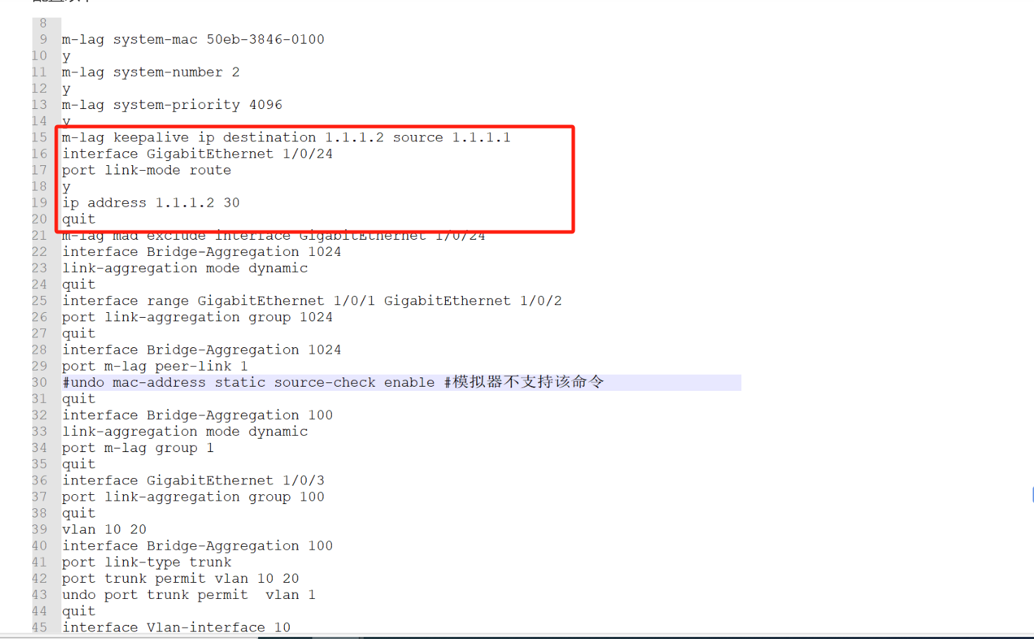

交换机配置完后,报错:Detected M-LAG interface Bridge-Aggregation100 type 1 configuration inconsistency.
可是我的两台配置除了m-lag的编号和一些IP不一样,其他的都一样
配置以下

应该是配置问题,参考配置指导规范一下
你SW3的G0/1和G0/2没有做聚合,或者聚合的配置有问题,
zhiliao_FTLCDz 发表时间:2026-04-03 更多>>

检测到m-lag  接口  type  1  类   配置检查不一致;
若M-LAG系统已建立,某个或多个M-LAG接口无法up,请优先检查一致性检查是否正常通过,可通过命令行或日志打印确认:
关键配置:Type 1类型配置,即影响M-LAG系统转发的配置。如果Type 1类型配置不匹配,则将备设备上M-LAG接口置为
down状态,将导致链路状态正常但是长时间丢包等问题。
display m-lag consistency-check status
display m-lag consistency { type1 | type2 } { global | interface}
查看后显示状态是:FAILURE,模块一致性检查是Inconsistency modules:LAGG/VLAN/STP。这个情况该怎么办呀
gyfvaf 发表时间:2023-11-15 更多>>
粉丝:0人 关注:3人
你的keepalive配置错了,目的地址为1.1.1.2,实际你的本地地址才是1.1.1.2,所以你peerlink链路up了,但是keepalive链路处于down状态
我估计是最下边SW3的Bridge-Aggregation100的G0/1和G0/2没有加进聚合100里边,或者聚合的配置有问题,
