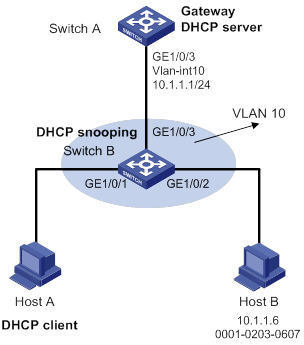

1.9.5  用户合法性检查和报文有效性检查配置举例
1. 组网需求
·            Switch A是DHCP服务器;
·            Host A是DHCP客户端;用户Host B的IP地址是10.1.1.6,MAC地址是0001-0203-0607。
·            Switch B是DHCP Snooping设备,在VLAN 10内启用ARP Detection功能,对DHCP客户端和用户进行用户合法性检查和报文有效性检查。
2. 组网图
图1-3 配置用户合法性检查和报文有效性检查组网图
3. 配置步骤
(1)       配置组网图中所有接口属于VLAN及Switch A对应VLAN接口的IP地址(略)
(2)       配置DHCP服务器Switch A
# 配置DHCP地址池0。
<SwitchA> system-view
[SwitchA] dhcp enable
[SwitchA] dhcp server ip-pool 0
[SwitchA-dhcp-pool-0] network 10.1.1.0 mask 255.255.255.0
(3)       配置DHCP客户端Host A和用户Host B(略)
(4)       配置设备Switch B
# 启用DHCP Snooping功能。
<SwitchB> system-view
[SwitchB] dhcp snooping enable
[SwitchB] interface gigabitethernet 1/0/3
[SwitchB-GigabitEthernet1/0/3] dhcp snooping trust
[SwitchB-GigabitEthernet1/0/3] quit
# 在接口GigabitEthernet1/0/1上启用DHCP Snooping表项记录功能。
[SwitchB] interface gigabitethernet 1/0/1
[SwitchB-GigabitEthernet1/0/1] dhcp snooping binding record
[SwitchB-GigabitEthernet1/0/1] quit
# 使能ARP Detection功能,对用户合法性进行检查。
[SwitchB] vlan 10
[SwitchB-vlan10] arp detection enable
# 接口状态缺省为非信任状态,上行接口配置为信任状态,下行接口按缺省配置。
[SwitchB-vlan10] interface gigabitethernet 1/0/3
[SwitchB-GigabitEthernet1/0/3] arp detection trust
# 在接口GigabitEthernet1/0/2上配置IP Source Guard静态绑定表项。
[SwitchB] interface gigabitethernet 1/0/2
[SwitchB-GigabitEthernet1/0/2] ip source binding ip-address 10.1.1.6 mac-address 0001-0203-0607 vlan 10
[SwitchB-GigabitEthernet1/0/2] quit
# 配置进行报文有效性检查。
[SwitchB] arp detection validate dst-mac ip src-mac
完成上述配置后,对于接口GigabitEthernet1/0/1和GigabitEthernet1/0/2收到的ARP报文,先进行报文有效性检查,然后基于IP Source Guard静态绑定表项、DHCP Snooping安全表项进行用户合法性检查。
