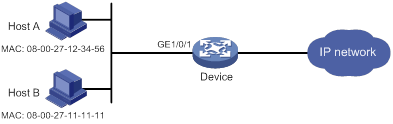

1. 组网需求
如图1-3所示,某子网的用户主机与设备的端口GigabitEthernet1/0/1相连接。
·     设备的管理者希望在端口GigabitEthernet1/0/1上对用户接入进行MAC地址认证,以控制它们对Internet的访问。
·     要求设备每隔180秒就对用户是否下线进行检测;并且当用户认证失败时,需等待180秒后才能对用户再次发起认证。
·     所有用户都属于ISP域bbb,认证时使用本地认证的方式。
·     使用用户的MAC地址作用户名和密码,其中MAC地址带连字符、字母小写。
2. 组网图
图1-3 启动MAC地址认证对接入用户进行本地认证
3. 配置步骤
# 添加网络接入类本地接入用户。本例中添加Host A的本地用户,用户名和密码均为Host A的MAC地址08-00-27-12-34-56,服务类型为lan-access。

4. 验证配置
# 当用户接入端口GigabitEthernet1/0/1之后,可以通过如下显示信息看到Host A成功通过认证,处于上线状态,Host B没有通过认证,它的MAC地址被加入静默MAC列表。
