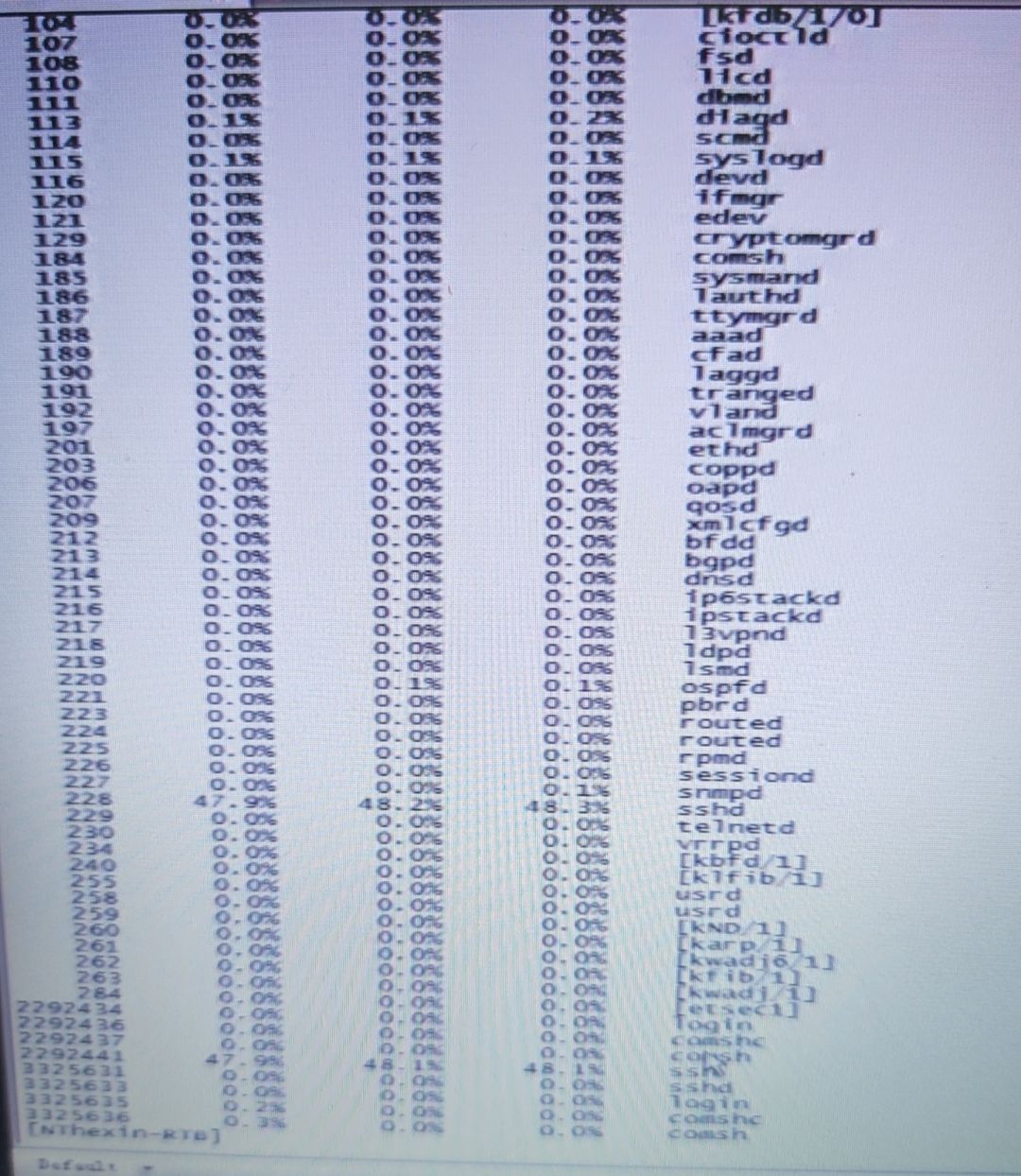

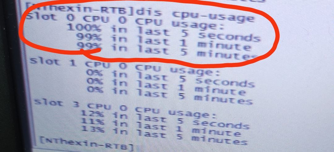

路由器sr6604-x路由器cpu利用率过高故障
2024-08-07提问
  • 0收藏,1061浏览
zhiliao_TRvmlh 知了小白
使用dis process cpu查看到ssh和sshd进程过高。
您好,升级下版本在观察一下
