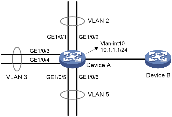

Device A连接不同VLAN用户,其中,端口GigabitEthernet1/0/1和端口GigabitEthernet1/0/2属于VLAN 2,端口GigabitEthernet1/0/3和端口GigabitEthernet1/0/4属于VLAN 3,端口GigabitEthernet1/0/5和端口GigabitEthernet1/0/6属于VLAN 5。
为实现Device A连接的各VLAN用户(均在10.1.1.0/24网段)之间能够满足二层隔离和三层互通的同时,节省IP资源,创建Super VLAN,其关联的Sub VLAN公用Super VLAN interface的IP地址10.1.1.1/24作为三层通信的网关地址。
2. 组网图
图2-1 配置Super VLAN组网图
