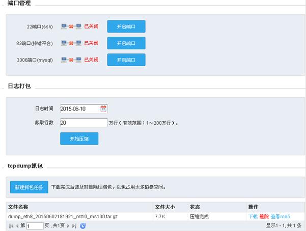

1.4.6  系统调试
1. 功能简介
系统调试相关设置,包括端口管理、日志打包和tcpdump抓包。
2. 系统调试
(1)进入[系统/系统管理/系统调试],打开系统调试页面。如图1-29所示。
图1-29 系统调试
(2)相关端口默认是关闭状态,单击<开启端口>(如图1-29),可开启ssh、排错平台或mysql服务端口。
(3)配置日志打包。选项说明参见表1-9。
表1-9 日志打包信息

(4)配置tcpdump抓包(如图1-29)。

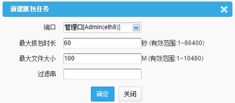

单击<新建抓包任务>,新建任务。如图1-30所示。
图1-30 新建抓包任务图
新建抓包任务选项说明参见表1-10。
表1-10 新建抓包任务说明
选项
用途说明
端口
抓包的端口
最大抓包时长
抓包持续时长。范围:1~86400秒
最大文件大小
文件的最大值。范围:1~10480M
过滤串
包的过滤串
说明
最大抓包时长、最大文件大小有一个条件满足时,就会自动压缩抓包文件,显示在文件列表中。
·              单击<确定>,添加新建任务;点击<关闭>,取消操作。
·              操作抓包文件。在文件列表中,单击<下载>,下载对应的抓包文件;单击<删除>,删除对应的抓包文件;单击<查看md5>,查看抓包文件的md5。如图1-31所示。
图1-31 下载抓包文件图
说明
抓包文件下载完成后请及时删除压缩包,以免占用太多的磁盘空间。
