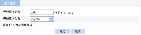

(2)     配置无线服务
步骤1:在导航栏中选择“无线服务 > 接入服务”。
步骤2:单击<新建>按钮,进入无线服务新建页面。
步骤3:进行如下配置,如下图所示。
·     设置无线服务名称为“psk”。
·     选择无线服务类型为“crypto”。
步骤4:单击<确定>按钮完成操作。
图2-39 创建无线服务

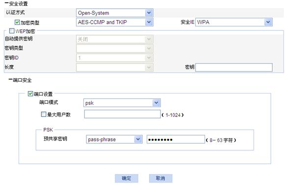

(3)     配置PSK认证
创建无线服务后,直接进入配置无线服务界面。
步骤1:PSK认证需要对“安全设置”部分进行如下配置,如下图所示。
·     在“认证方式”下拉框中选择“Open-System”。
·     选中“加密类型”前的复选框,选择“AES-CCMP and TKIP”加密类型(请根据实际情况,选择需要的加密类型),选择“WPA”安全IE。
·     选中“端口设置”前的复选框,在端口模式的下拉框中选择“psk”方式。
·     在PSK预共享密钥下拉框里选择“pass-phrase”,输入密钥“12345678”。
步骤2:单击<确定>按钮完成操作。
图2-40 安全设置

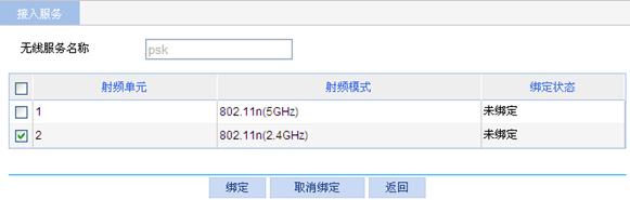

(4)     绑定AP的射频
步骤2:单击无线服务“psk”对应的“绑定”字段,进入如下图所示页面。
步骤3:选中“802.11n(2.4GHz)”前的复选框。
步骤4:单击<绑定>按钮,完成操作。

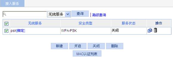

(5)     开启无线服务
步骤1:在导航栏中选择“无线服务 > 接入服务”,进入如下图所示页面。
步骤2:选中“psk”前的复选框。
步骤3:单击<开启>按钮完成操作。
图2-42 开启无线服务

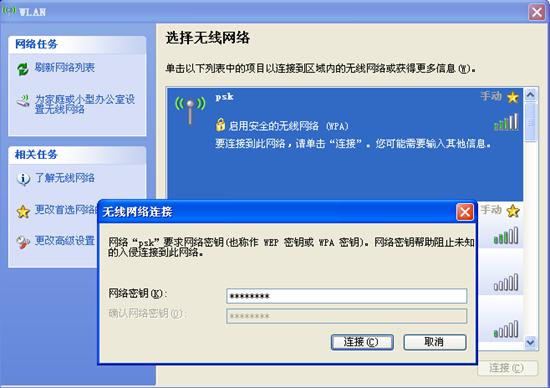

3. 配置无线客户端
打开无线客户端,刷新网络列表,在“选择无线网络”列表里找到配置的网络服务(此例中为psk),单击<连接>,在弹出的对话框里输入网络密钥(此例中为12345678),整个过程如下图所示。

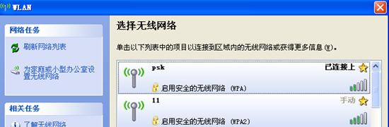

图2-43 配置无线客户端
客户端配置相同的PSK预共享密钥,客户端可以成功关联AP。
图2-44 客户端成功关联AP
