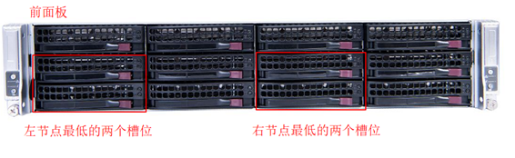

  • 在使用UIS 2000 G3系列一体机时,请注意如下事项。
  • 当UIS 2000 G3使用双SATA SS硬盘配置VROC RAID1作为系统盘时,建议系统盘硬盘分别安装在节点面板左下角的两个槽位中,即出厂默认槽位0、1和6、7槽位。
