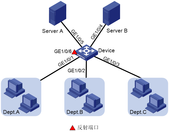

现要将本地镜像流量发送到多个目的端口,如何实现?
参考案例:
为了更好的实现流量的监控,因此在交换机配置本地端口镜像来对流量进行监控。由于局点有多个监控设备,想要将一个镜像口的流量镜像到多个监控设备,但是由于设备资源不足,导致做多个本地镜像组提示设备资源不足,因此想通过在交换机配置远程镜像组来实现一个镜像口镜像到多个监控口。
配置步骤
配置思路:
由于镜像口和监控设备都在同一台交换机上。
1、在SW1交换机创建远程镜像组,指定为remote-source
2、指定GI1/0/2端口为镜像口
3、创建一个VLAN,指定为remote-vlan,同时将GI1/0/1端口和GI1/0/4端口划分到此VLAN
4、指定GI1/0/5反射端口,反射端口不用接线
5、GI1/0/3端口为业务接入的端口
6、查看镜像组的状态

1.7.5  利用远程镜像VLAN实现本地镜像支持多目的端口配置举例(非固定反射端口方式)
1. 组网需求
三个部门A、B、C分别使用GigabitEthernet1/0/1~GigabitEthernet1/0/3端口接入Device,现要求通过镜像功能,使数据检测设备ServerA和ServerB都能够对三个部门发送和接收的报文进行镜像。
2. 组网图
图1-9 利用远程镜像VLAN实现本地镜像支持多目的端口组网图
3. 配置步骤
# 创建远程源镜像组1。
<Device> system-view
[Device] mirroring-group 1 remote-source
# 将接入部门A、B、C的三个端口配置为远程源镜像组1的源端口。
[Device] mirroring-group 1 mirroring-port gigabitethernet 1/0/1 to gigabitethernet 1/0/3 both
# 将设备上任意未使用的端口(此处以GigabitEthernet1/0/6为例)配置为镜像组1的反射口。
[Device] mirroring-group 1 reflector-port gigabitethernet 1/0/6
This operation may delete all settings made on the interface. Continue? [Y/N]:y
# 创建VLAN10作为镜像组1的远程镜像VLAN,并将接入数据检测设备的端口加入VLAN10。
[Device] vlan 10
[Device-vlan10] port gigabitethernet 1/0/4 to gigabitethernet 1/0/5
[Device-vlan10] quit
# 配置VLAN10作为镜像组1的远程镜像VLAN。
[Device] mirroring-group 1 remote-probe vlan 10
4. 验证配置
# 显示Device上所有镜像组的配置信息。
[Device] display mirroring-group all
Mirroring group 1:
    Type: Remote source
    Status: Active
    Mirroring port:
        GigabitEthernet1/0/1  Both
        GigabitEthernet1/0/2  Both
        GigabitEthernet1/0/3  Both
    Reflector port: GigabitEthernet1/0/6
    Remote probe VLAN: 10
配置完成后,用户可以通过ServerA和ServerB监控三个部门发送和接收的报文。
