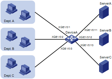

三个部门A、B、C分别使用Ten-GigabitEthernet1/0/1~Ten-GigabitEthernet1/0/3端口接入DeviceA,现要求通过镜像功能,使三台数据检测设备ServerA、ServerB、ServerC都能够对三个部门发送和接收的报文进行镜像。
1. 组网图
图1-6 利用远程镜像VLAN实现本地镜像支持多个目的端口组网图
 2. 配置步骤
