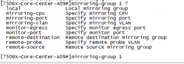

S7506远程镜像指定反射口没有mirroring-group 1 reflector-port 这条命令。

在S7506E设备上配置端口镜像时,如果未找到`mirroring-group 1 reflector-port`命令,可能是因为该命令在特定的软件版本或配置环境下不可用。为了配置远程源镜像组的反射端口,您需要确保设备运行的是支持该命令的软件版本。通常,这涉及到升级设备的软件至最新版本,或者确认当前版本是否包含该功能。
参考如下看看
