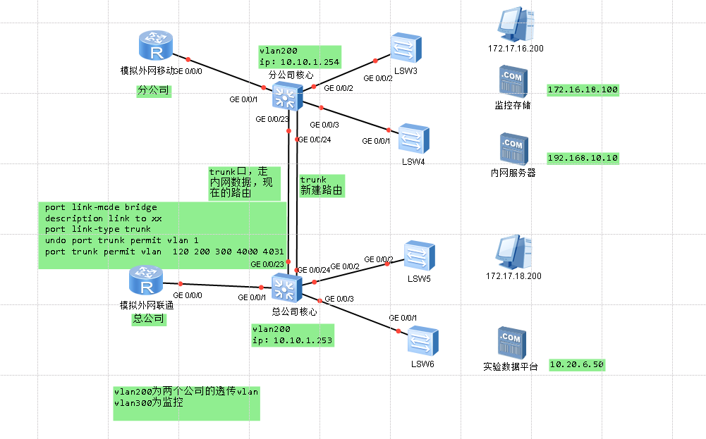

现在想让vlan300走g0/0/24,求配置,谢谢!

inter GE0/0/23
undo port trunk permit vlan 300
inter GE0/0/24
port link-type trunk
undo port trunk permit vlan 1
undo stp enable
STP计算是通过VLAN 1计算的,可能是我记错了?如果被STP阻断一条,最简单方法,在新增链路上关闭STP,只要确保逻辑无环就行了;或者MSTP把VLAN 300搞到另外一个instance就行了

就这样就行,两条线路同时启用不会有问题?
王 发表时间:2024-12-30
哥们,你也被误导了,哈哈哈,他这样接stp会阻塞一条链路的,不然就环了
难哄推荐官 发表时间:2024-12-30
trunk口不要放vlan 1 就没问题的,现网好多都这样干。
米多 发表时间:2024-12-30
晚上我试一下
王 发表时间:2024-12-30
回复米多:
不是,怎么可能,你2条线如果不是做聚合,直接这样连,stp肯定会阻塞一条的,不关什么vlan1不1的

把23口的vlan300 undo掉,24口加入vlan300不就行了[污]
帮你模拟过了,按下面那个兄弟的配置可行,23口undo vlan 300,24口只划分vlan300 并关掉stp,可以实现,MSTP那个不行
难哄推荐官 发表时间:2024-12-31 更多>>
两条同时不会有问题?
王 发表时间:2024-12-30
被你图的trunk误导了,会环路了,只能路由模式,写策略路由咯

被你图标记的trunk误导了,会环路了,只能路由模式,写策略路由咯

或者直接写明细也行
就是我直接把vlan300用ACL写出来,其余的呢?不用动,还是也得acl道原来的路由啊
王 发表时间:2024-12-30
回复王:
你那条链路不能用二层口,改为三层口,规划一段互联IP,然后写明细路由
回复王:
用二层口,stp会阻塞你23,24的其中一条链路,不然就环了
原来的就是直连路由 253 和254 ,意思重启一个vlan,配置ip地址?
王 发表时间:2024-12-30
回复王:
不是vlan,是24口改为三层口,然后配置互联地址
回复王:
int g0/0/24 port link-mode route y
回复王:
但是我看你组网是vrrp组网,vlan300是不是也做了VRRP,如果是,上面那个写路由报废了,实现不了

G0/0/23 stp 开销加大就行了。
