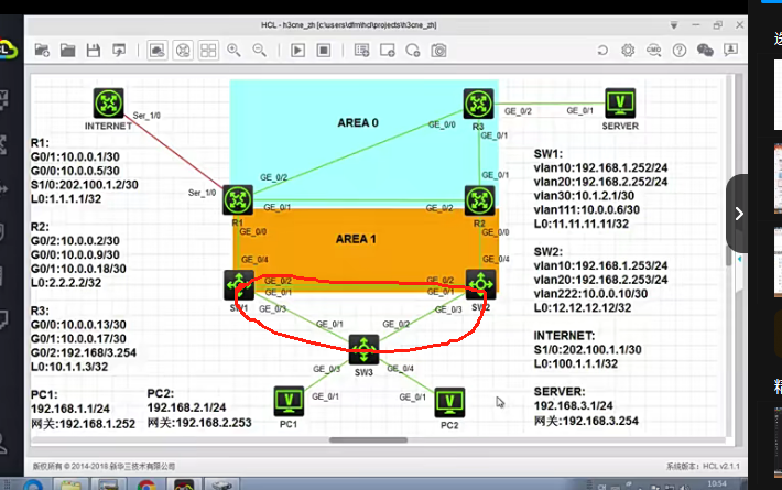

这个拓扑,SW1,SW2,SW3的接口都配成了trunk,且允许了vlan20,vlan30,那不成了环路了吗?
在这种情况下,是的,可能会出现环路。三个交换机(SW1、SW2、SW3)两两互联,且所有接口都配置为trunk并允许相同的VLAN(例如VLAN 20和VLAN 30),会形成一个环形拓扑结构。这样的环形结构在以太网网络中会导致广播风暴、MAC地址表不稳定以及其他网络问题。
为了解决环路问题,通常使用生成树协议(STP,Spanning Tree Protocol)或其改进版本(如RSTP、MSTP等)。生成树协议能够检测网络中的环路,并通过阻塞某些端口来破坏环路,确保网络的稳定性和高效性。
如果你的网络中没有启用生成树协议,那么即使在VLAN级别的环路也可能导致严重的问题。因此,建议检查交换机配置,确保已启用适当的生成树协议来防止环路。

SW1 和SW  做了堆叠吧,下联是聚合口就没问题,
看您规划配置吧
Lee3 一段
开启stp树协议,会堵塞某个链路,破环。
现有组网,sw1,sw2建议做vrrp+rstp,或者做irf。
