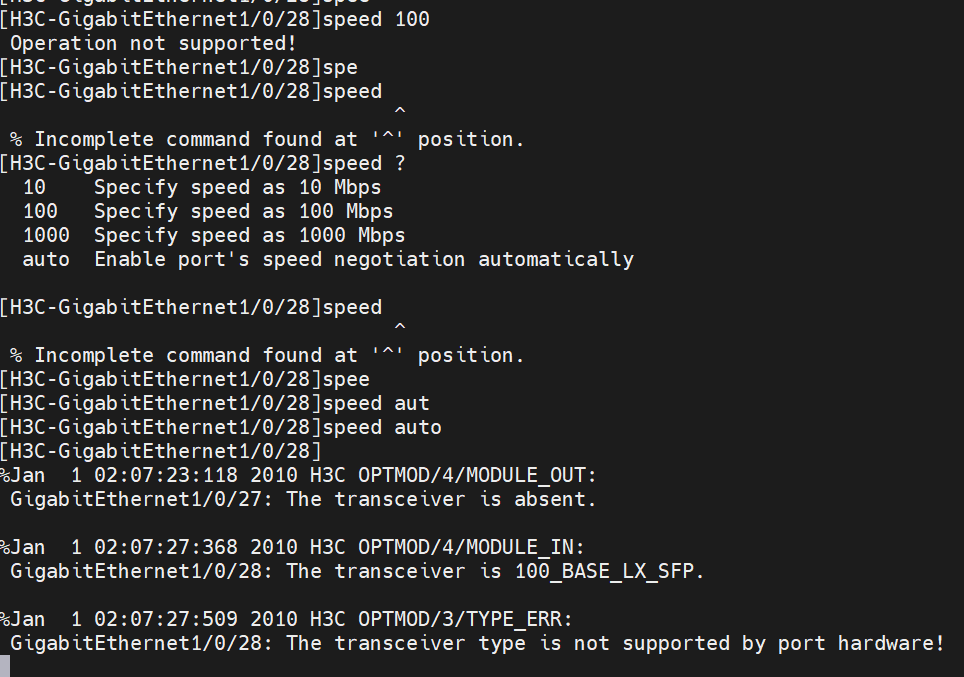

S3600V2-28TP-EI插百兆光模块,自环等都不亮,怀疑这个光口不支持百兆光模块。
还是需要打命令把千兆光口限制到百兆?那命令是什么?
speed 100 试试
设置以太网端口的速率
speed { 10 | 100 | 1000  | auto }
可选
百兆光口不支持配置10和1000参数,千兆光口和Combo电口不支持配置10和100参数
缺省情况下,以太网端口的速率为auto(自协商)状态
这写着千兆光口不支持配置10和100参数啊

铁子,具体命令是啥?
zhiliao_ymsqdb 发表时间:2025-01-13
对于光口,配置的速率必须与插入的光模块速率匹配,如插入千兆光模块时,需配置speed命令的参数为1000或auto。
zhiliao_sEUyB 发表时间:2025-01-13
接口下 speed 100

进入接口输入:speed 100
您好,接口下改成千兆才行,参考命令
int g1/0/1
speed 100
zhiliao_ymsqdb 知了小白
谢谢大佬们,这个型号应该是不支持的。
千兆光口默认可以向下兼容百兆模版,反过来不行
可以看下模块是否识别、收发光是否到达阈值范围
