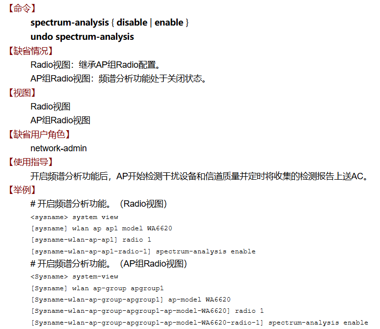

这个是频谱分析功能,可以在“AP或AP组视图”下关闭。
参考:
把下图举例里的enable改成disable就是关闭。
04-频谱分析命令-新华三集团-H3C

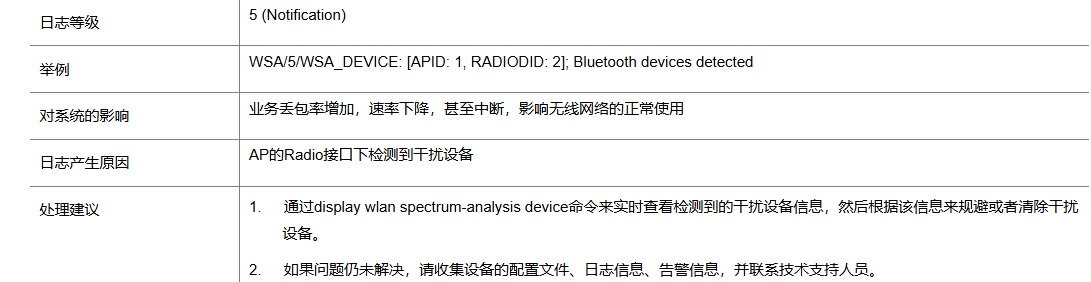

参考:
H3C 无线控制器产品 日志信息参考(R5612P03_E5612P01)-6W101-新华三集团-H3C

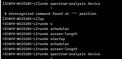

检测到蓝牙设备,没啥影响,可以看一下设备命令行里是不是配置了这样的命令,如果是可以undo
spectrum-analysis device命令用来指定需要检测的干扰设备类型。
spectrum-analysis trap device命令用来配置可以触发干扰设备告警的设备类型。
无此命令

您好,undo spectrum-analysis device命令用来指定需要检测的干扰设备类型。
无此命令

回复zhiliao_aGrd9:
进入系统试图,先sys
zhiliao_v6hOyc 发表时间:2025-01-13 更多>>
无此命令
zhiliao_aGrd9 发表时间:2025-01-13

参考这个,反向配置就行了
https://www.h3c.com/cn/d_202312/2005984_30005_0.htm
