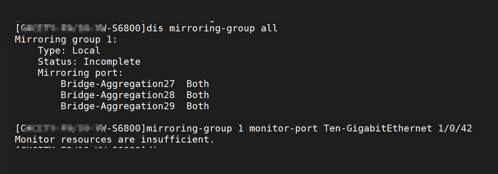

6800配置本地镜像:显示镜像资源不足
2025-01-16提问
  • 0收藏,1584浏览
6800配置本地镜像显示镜像资源不足,只剩一个聚合口也是显示资源不足
我记得这里需要用物理端口,聚合口可能有问题。6800应该是有4个资源也就是最多配置两组本地镜像组,出入方向算2个资源,两组就是4个资源。用物理口试下吧。镜像时注意端口对称,也就是尽量不要把万兆口的流量镜像给千兆口,会softcar

你这三个聚合口都60G带宽了,用一个monitor口肯定资源不足啊
你用一个物理口做试一下看,别用聚合口
zhiliao_v6hOyc 发表时间:2025-01-16 更多>>
只剩一个聚合口也不行
zhiliao_2nFnOk 发表时间:2025-01-16
你用一个物理口做试一下看,别用聚合口
您好,用完了呀,使用远程镜像的方式做吧
提示不足就是不足了
