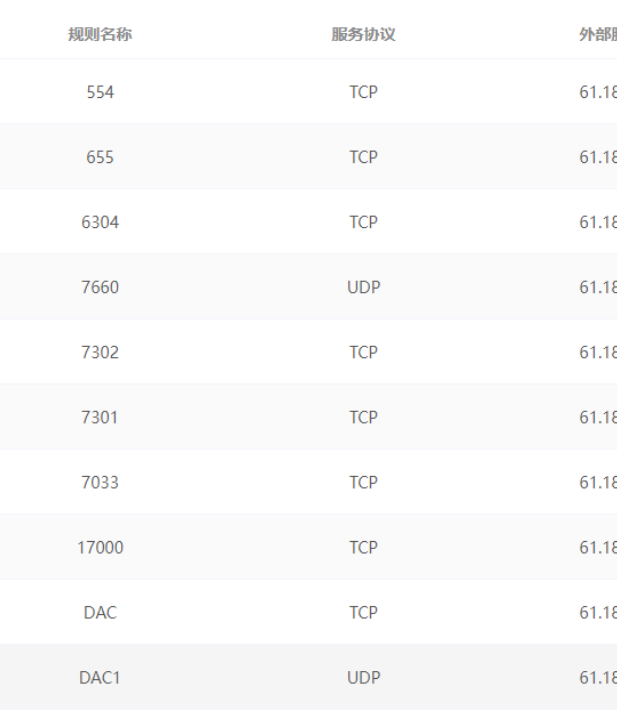

我要把以下端口NAT到外网上去要怎么设置

4 个回答
参考
您好,配置nat映射就行
参考官方文档
https://www.h3c.com/cn/d_202203/1564668_30005_0.htm
粉丝:8人 关注:0人
一看就是海康的。。。。
只放通必要的端口吧,一般并不需要这么多端口放出去
