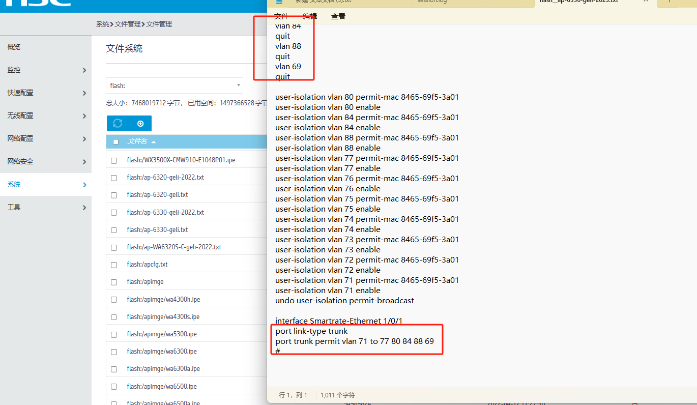

如下,我需要新增网段的时候,需要修改对应型号ap的文件,是否有其它更简单的操作方法,谢谢

configuration-profile的方式可以替代map文件的功能,不过需要比较新的AC版本
可以参考WX3500X官网最新版本,比如R1413的版本特性变更说明书,里面相关章节有说明,比map文件下发配置的方法要更简单。
另外WX3500X系列比较新的版本,如R1218P01和R1413(另一个分支版本),如果AP上线后绑定了本地转发服务模板,AC会自动识别到AP用了哪个上线有线口,然后AC自动给AP这个端口下发放通:
port link-type trunk
port trunk permit vlan all
当然,如果你使用了map文件或者configuration-profile的方法来放通AP的有线口具体的vlan,这个优先级会比AC自动是被和下发高一些。
您好,直接下发map文件就好了
粉丝:45人 关注:1人
没有办法,本地转发肯定要修改map文件的
没有,只能这么改
