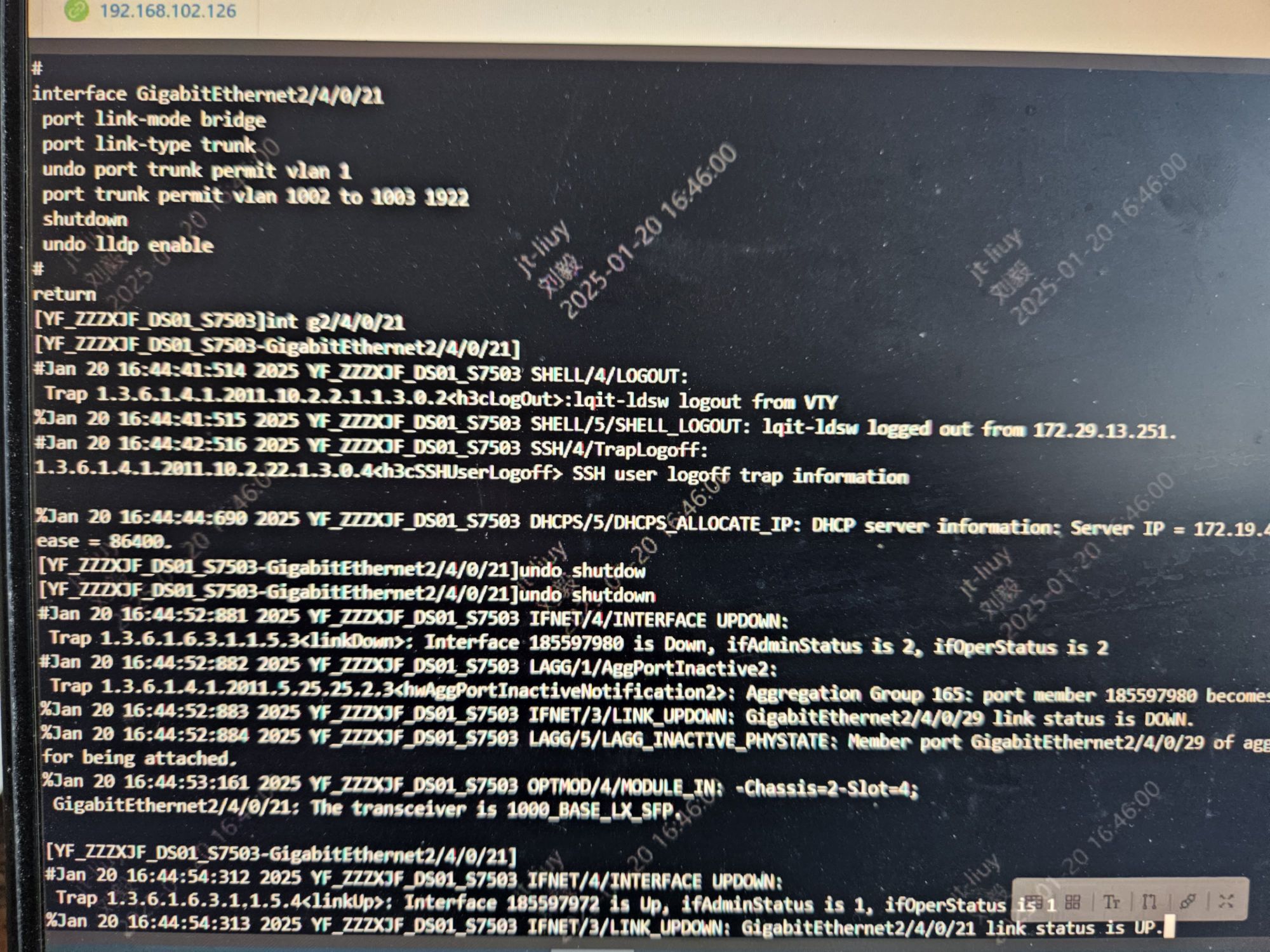

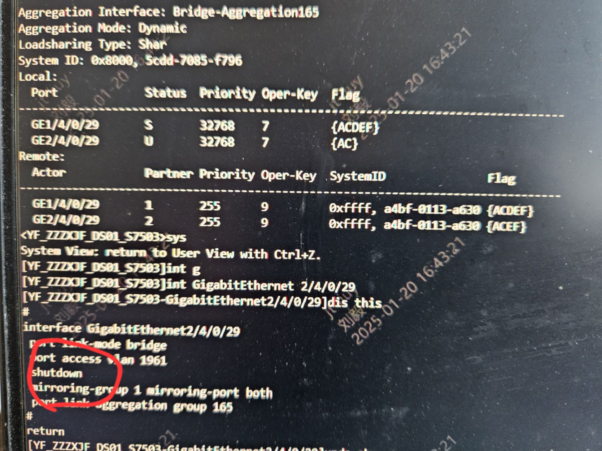

汇聚交换机2/4/0/21下连一台poe交换机(未做聚合走单线),一旦开启该端口会导致汇聚原先正常的2/4/0/29自动down掉,并多了一行配置shutdwn
环路检测也没发现问题,这是什么情况?
看下这个口是不是combo接口
再看下有没有配置EAA
粉丝:105人 关注:1人
是不是combo口?
粉丝:45人 关注:1人
看一下有没有做schedule任务之类的
