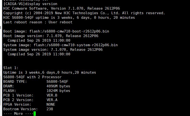

S6800交换机: 版本号:R2612P06

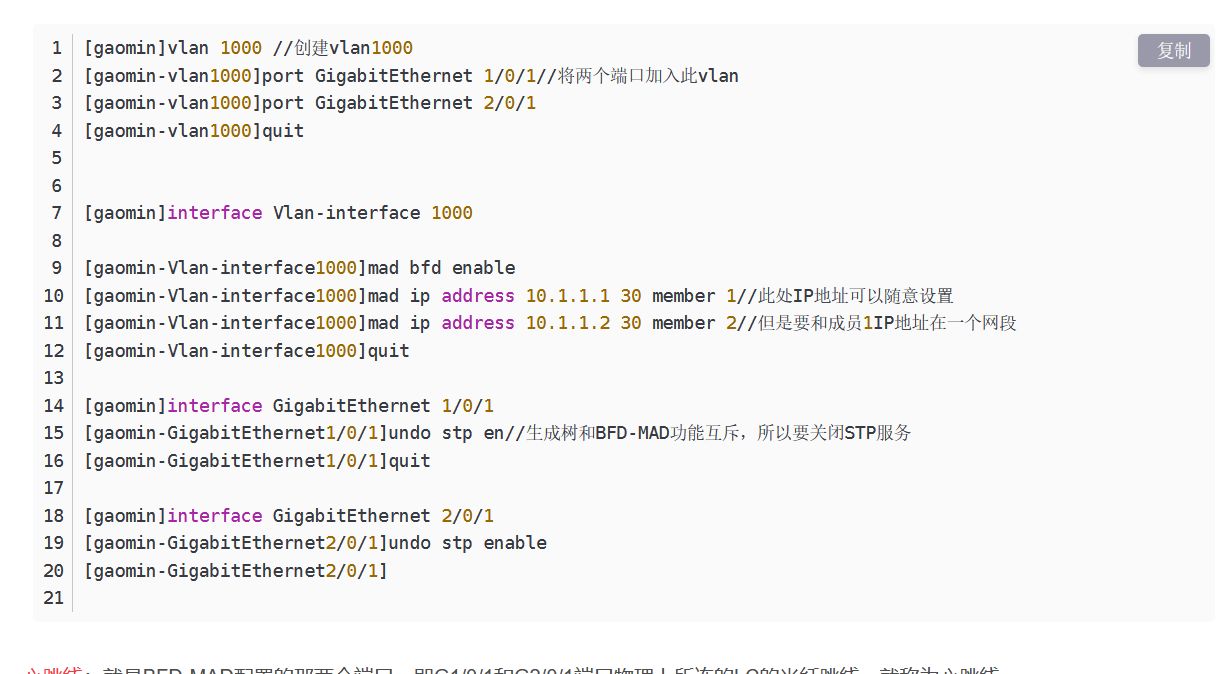

 判配置IRF 之后想配置BFD。

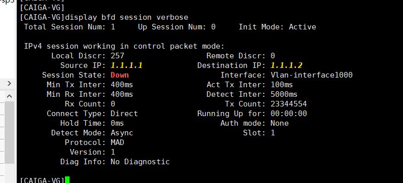

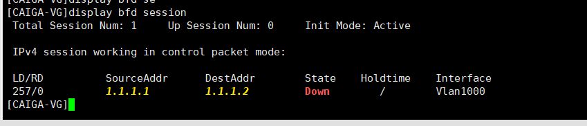

但是通过dis bfd session 显示State 状态为down

bfd
 会话就应该是down 的   只有堆叠分裂的时候才会up
可以dis mad ver 看下mad 检测的状态是不是normal
up不旧分裂了
