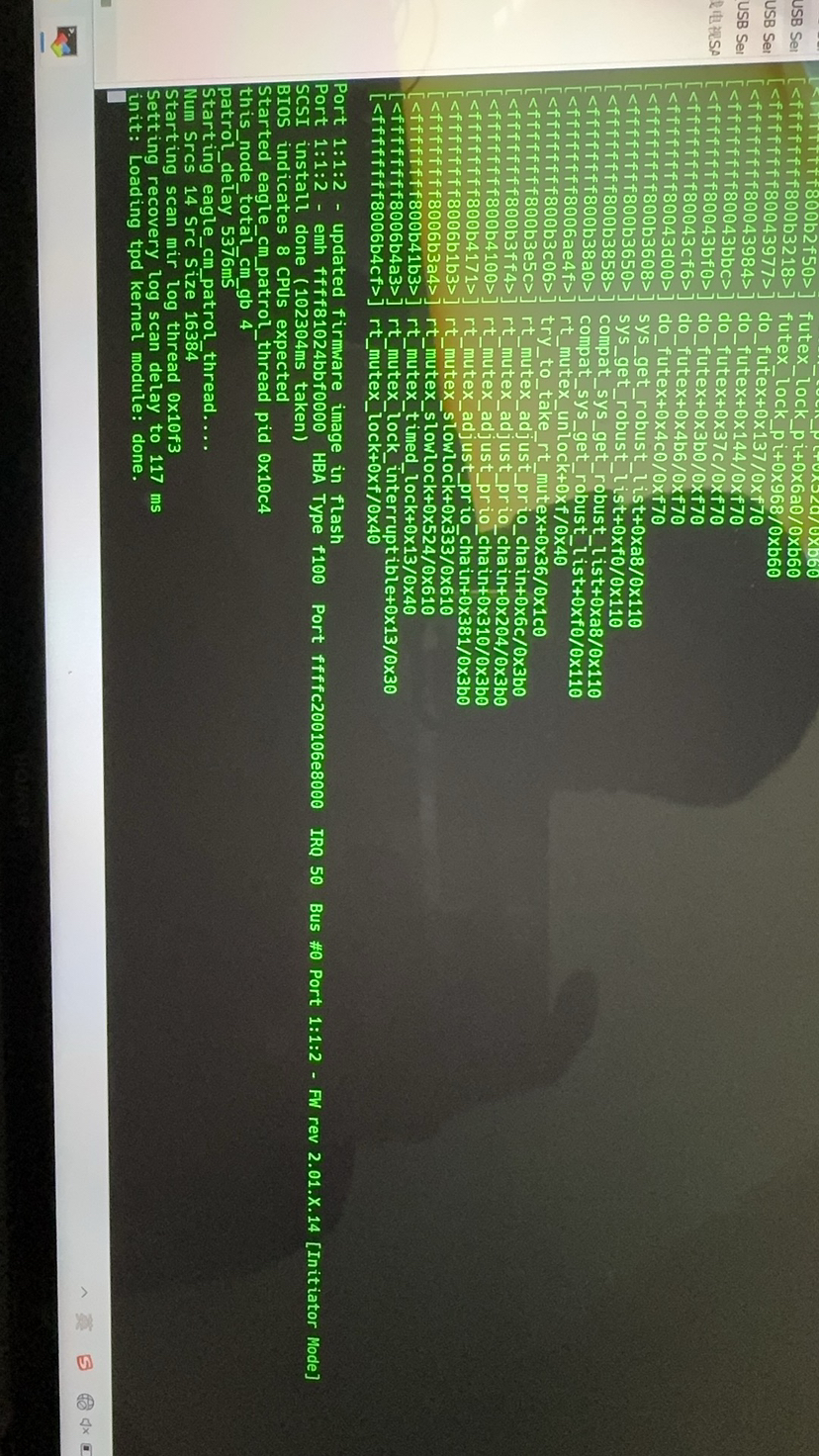

3par7200更换控制器
2025-01-22提问
  • 0收藏,1327浏览
更换控制器用故障控制器sd卡 到图片这个界面卡主10几分钟了
粉丝:34人 关注:0人
更换后做node rescue了吗?没做的话建议擦除硬盘重新做node rescue, 如果不会操作建议联系400处理
