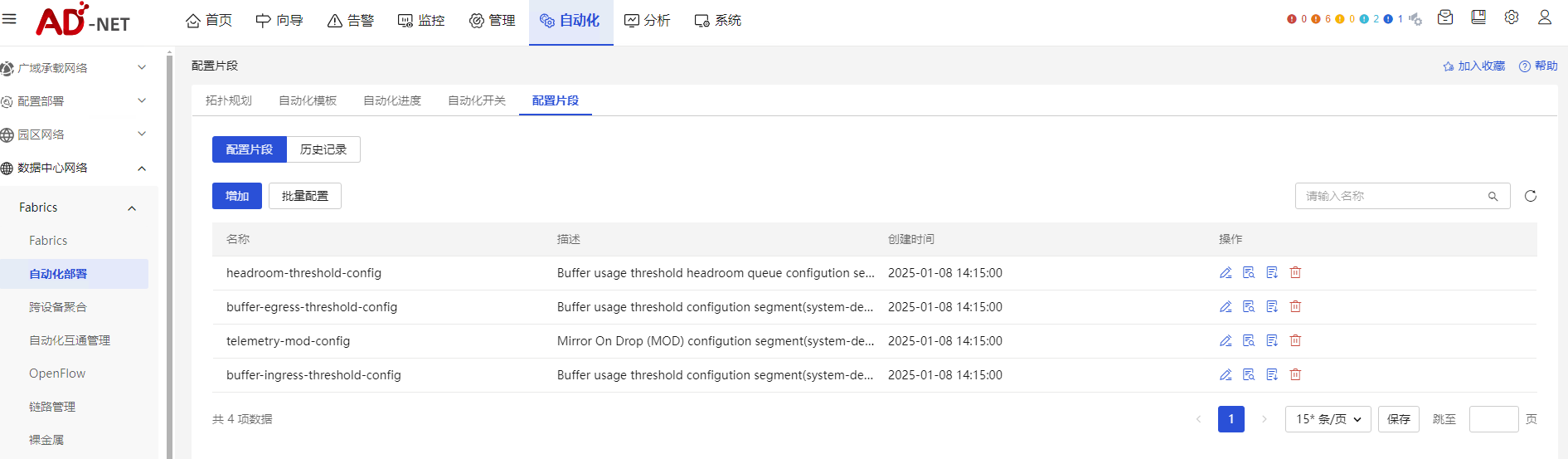

已经纳管好的设备可以通过“配置片段”的方式批量下发自定义配置
原因是目前方案适配的设备缺省就开启了密码复杂度要求,控制器上必须要和设备上的保持一致,否则本地用户相关配置无法正常下发到设备上
