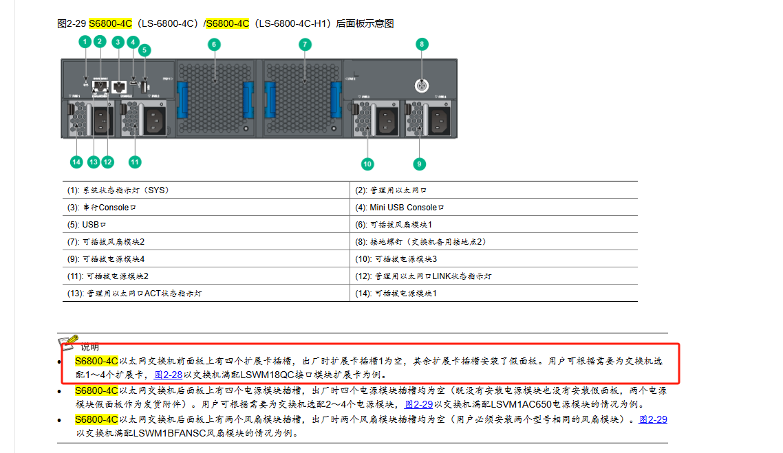

请问H3C S6800-4C设备的四个子接口板是否可以单独拆卸。
%Feb  7 10:26:15:831 2025 HZSH-YJDL-6800 DRVPLAT/4/Log Info: -Slot=2; Slot 2,unit 0 ING_L3_NEXT_HOP entry 30992 parity error. RECOVERED
以及日志信息中该处的SLOT=2 SLOT 2是否是堆叠备机2号槽位的意思
对应日志是已经recover恢复了,告警和recover是成对的那就是最终恢复了应该不影响使用。对应slot2是备机,display device看第一列的slot 2,备机的槽位应该是对应unit 0,一般是第一个子卡,可以找厂商看下或者有基础的话从诊断信息里面找下
好的 谢谢

当然可以的啦   01-正文-新华三集团-H3C
不一定,它也可能是你这太机器的2号槽位
什么都不会的网络工程师 发表时间:2025-02-07 更多>>
后面的问题的日志信息命名是备机的子槽位2号板卡意思吧,这块设备没有玩过,不敢确定命名。
我来高兴一下 发表时间:2025-02-07
不一定,它也可能是你这太机器的2号槽位
