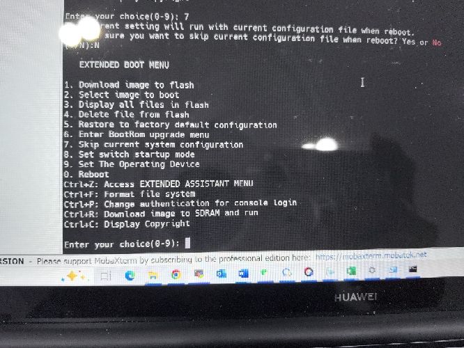

首先你需要一根调试线
需要重启,然后按ctrl+B进入到这个界面
什么都不会的网络工程师 发表时间:2025-02-18 更多>>
插着呢,而且我的这个显示的跟你的不一样
zhiliao_U7tDuV 发表时间:2025-02-18
