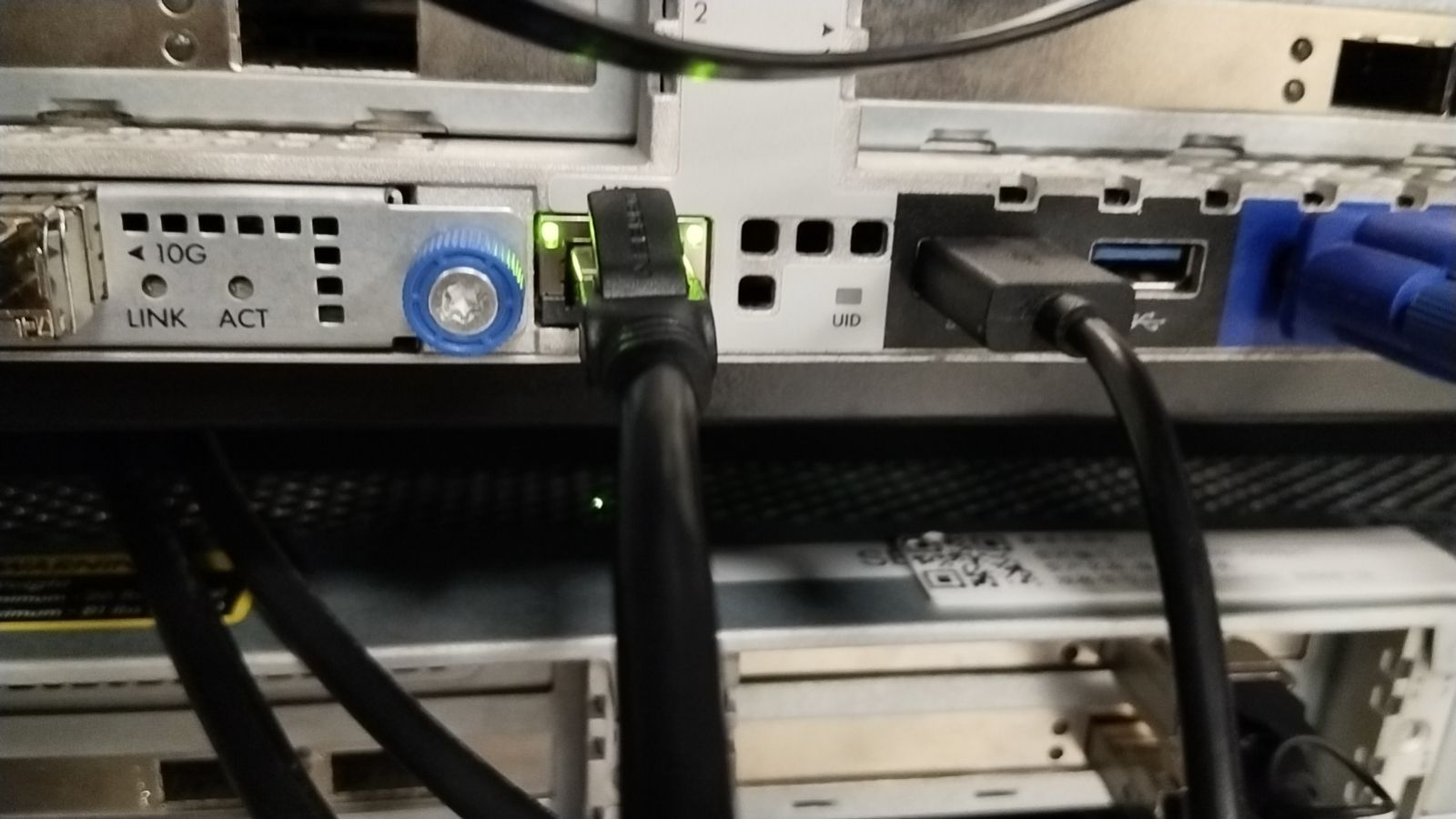

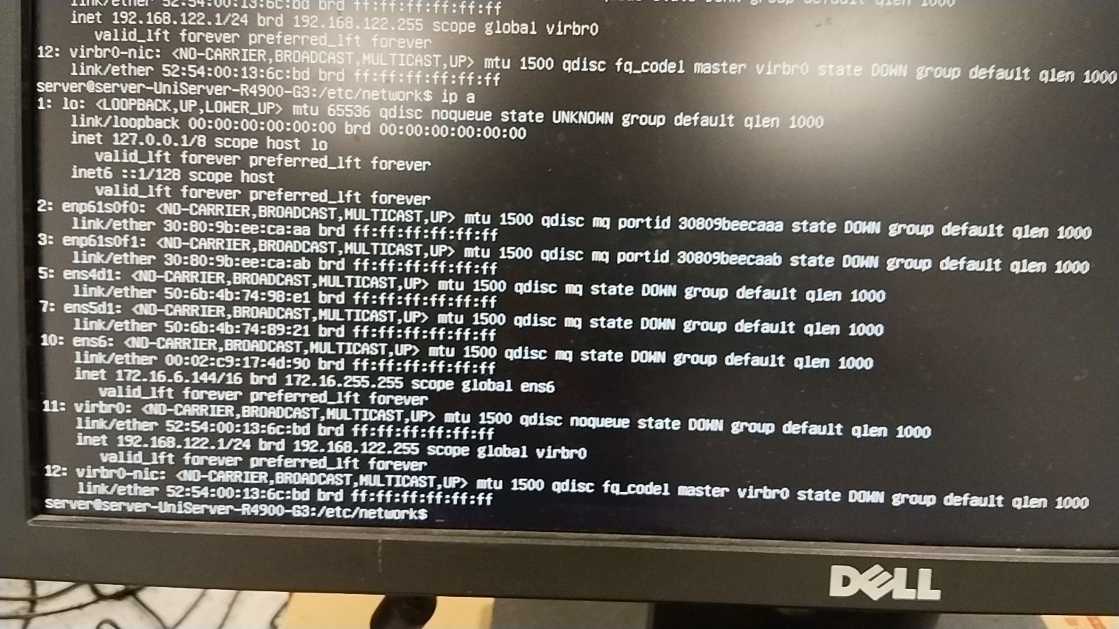

H3C Uniservei R4900 G3服务器插上网线,网卡状态为啥无法UP wx_camera_1740396999027.jpg wx_camera_1740397009198.jpg

确保网卡的固件和驱动程序是最新的,且与H3C官方推荐的兼容性要求一致。您可以访问H3C官方网站下载最新的固件和驱动程序进行升级。

你连HDM口了....这个口是管理口不是业务口。业务口在左边...

注意这个板载万兆不支持百兆交换机,换个干兆的试一下
zhiliao_aLwXFN 发表时间:2025-02-27
