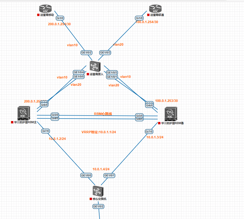

现网是组了堆叠的防火墙,由于升级困难业务中断时间过长,客户想改造成RBM组网,请问如何改造?
粉丝:45人 关注:1人
把组网改成口字形三层互联,通过路由控制RBM主备
改造堆叠组网为RBM(Redundant Bridge Mode)组网,主要涉及以下步骤: 1. **规划网络拓扑**:首先,需要规划新的网络拓扑结构,确定哪些设备将作为主设备,哪些作为备设备,以及它们之间的连接方式。 2. **配置RBM参数**:在设备上配置RBM相关参数,包括RBM组ID、控制通道和数据通道的IP地址等。确保主备设备的配置一致,以实现状态同步和数据备份。 3. **迁移业务接口**:将业务接口从堆叠模式迁移到RBM模式。这可能需要重新配置接口的VLAN、路由、安全策略等,以适应新的网络结构。 4. **测试与验证**:在改造完成后,进行详细的测试,包括链路状态、业务连续性、故障切换等,确保RBM组网能够正常工作,且在主设备故障时能够快速切换到备设备。 5. **监控与优化**:部署监控系统,持续监控RBM组网的运行状态,及时发现并解决问题。根据实际运行情况,进行必要的优化调整。 请注意,具体操作步骤和命令可能因设备型号和版本的不同而有所差异,建议参考设备的官方文档或联系技术支持进行详细规划和实施。
无法直接切换, 要重新配置。
根据现网拓扑业务情况,先规划一下RBM的组网方式
可以参考下手册:
https://www.h3c.com/cn/d_202501/2342889_30005_0.htm
安全策略应该可以不需要太大改动
其他的基本需要重新配置的
不建议,就你改造的那点时间,都可以升级七八十台了。升级才多久,最多半小时,你改造你不得按最小3个小时计算,你还得改造完得检查配置和测业务啥的,万一改造失败那不完犊子了。建议你先把升级包上传,然后用web界面升级,web界面升级最简单。
非常不建议,你可能还要改拓扑,不如直接升级
