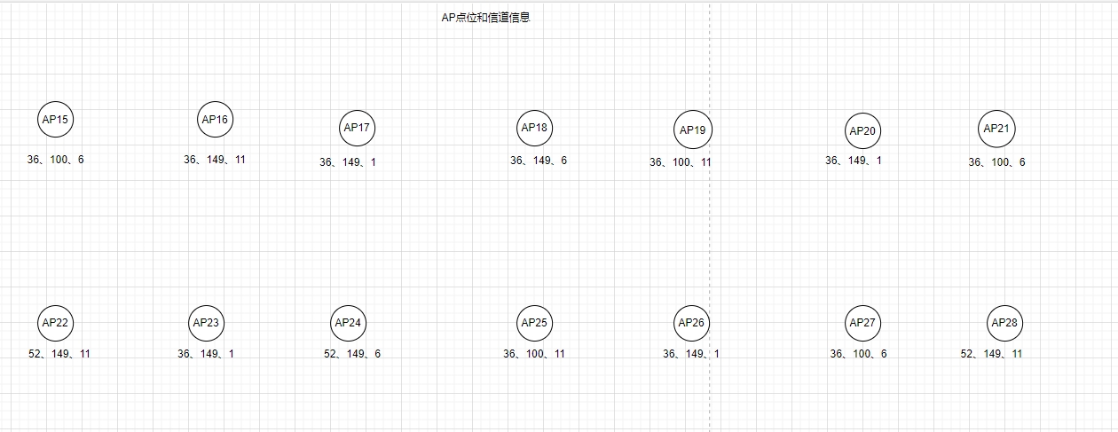

公司是AC+AP组网,AC型号是WX3820H,AP型号是WA6330,现在的信道设置是自动选择不锁定,然后查了信道信息如图所示,AP实际的点位也是这样布置,但是说无线网络不是很好,看着信道会有重叠。可以手动修改信道信息进行优化吗,然后如果手动修改了信道,需要重启AP才能生效吗?因为其他地方只有两三个AP 的信号就明显感觉更好

可以手动、设置、
现在对于一般场景,也推荐自动信道、功率、手动的调优未必有自动的效果好;
自动调优、对AC版本有要求;建议升级到最新版;
你用的wa6330这个是高密的ap、按照你的布局、部署的很密集吧,而且看自动的信道也没错开,看看是否开启了自动信道的功能; ,一般场景、5G建议频宽设置为40MHZ, 如果对速率要求不高、可以把频宽都设置为20MHZ、这样5G也会有跟多的可用不重叠信道;针对2.4G的如果部署密集,建议对于一些用不到的2.4G射频接口直接间接性的关闭;(比如相邻的ap,2.4G干扰很大),然后再做一次信道功率的优化;
当然其他的优化方法还有、比如禁止低速率、二层隔离、根据你的需求自己看着来吧;
