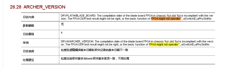

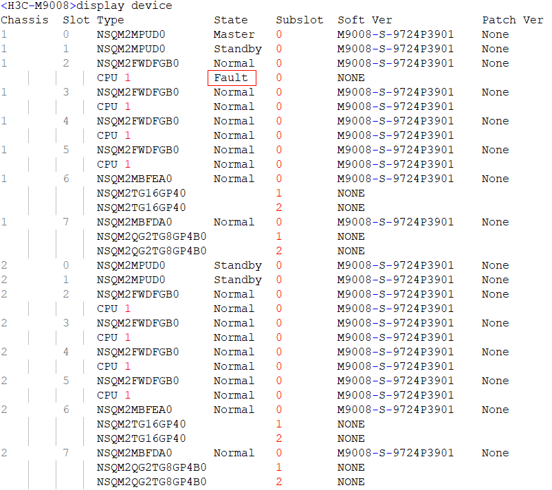

华三M9008的防火墙板卡故障,换了张供应商的新板卡后提示一下错误:
DRV/4/ARCHER_VERSION: The compilation date of the blade board FPGA in chassis 1 slot 2 is incompliant with the version. The FPGA DDR test result might not be right, or the basic function of FPGA might not operate.

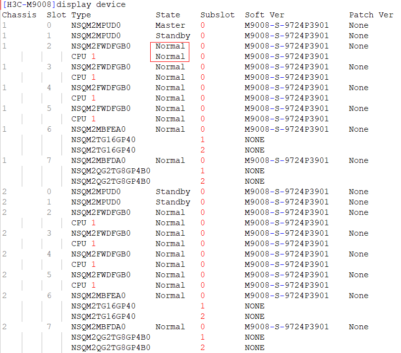

然后查看display device 信息看板卡状态也是不正常的,
然后过几天后板卡注册正常了,以下是display device 的信息:
但是会提示以下日志报错:

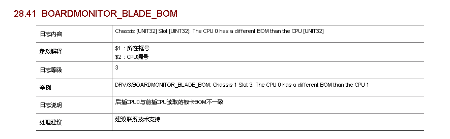

DRV/3/BOARD_MONITOR_BLADE_TYPE: -Chassis=1-Slot=2.1; Chassis 1 Slot 2: The CPU 0 has a different BOM than the CPU 1.
大佬们知道该如何去排查问题呢

该日志提示表示后插CPU0与前插CPU读取的板卡BOM不一致,日志等级为3,属于正常提示,不影响系统正常运行,可以联系技术支持咨询一下。
用命令display system stable state查看一下板卡状态是不是stable的
