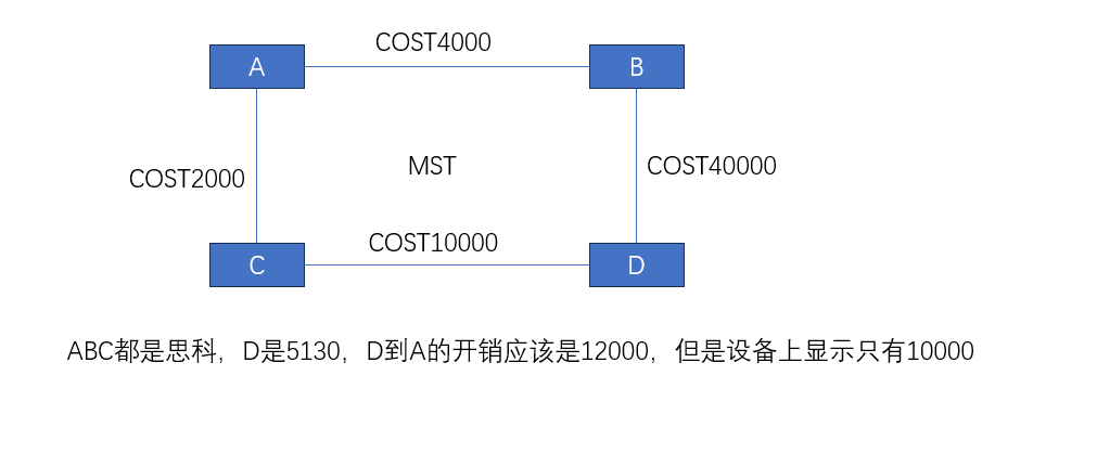

拓扑大致如此,在5130上display stp显示erpc的值仅有10000,并未将思科C的2000计算进去,COST错误计算的原因求助

开了侦听后,显示的cost应该是10000,还是12000,检查设备是全局接口都开了的
zhiliao_GAXurk 发表时间:2025-03-14 更多>>
https://www.h3c.com/cn/Service/Document_Software/Document_Center/Home/Switches/00-Public/Configure/Interoperability_Guides/H3C-DSF_Long/?CHID=733707#_Toc149654664
   H3C的MSTP与Cisco的MSTP可以完全互通
为了实现互通,在保证相连的H3C交换机域配置和Cisco交换机域配置完全一致的前提下,还需要在H3C设备上通过stp config-digest-snooping命令,在每一个和Cisco交换机相连的端口上开启摘要侦听功能功能。
另外,H3C设备的Comware V5 MSTP默认BPDU封装格式为legacy,Comware V7 MSTP默认BPDU封装格式为802.1s。在Cisco设备上需要通过spanning-tree mst pre-standard(legacy)或no spanning-tree mst pre-standard(802.1s)命令,将MSTP BPDU封装格式修改为legacy 或802.1s,使得H3C设备和Cisco设备的MSTP BPDU封装格式一致。
